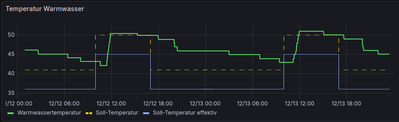

Zum besseren Monitoring schreibe ich mir verschiedene Werte der Anlage über die API weg. Dabei fällt mir ungefähr seit Mitte Dezember bei der Warmwassertemperatur auf, dass die Werte größere "Sprünge" aufweisen. Was ich damit meine ist, dass vorher der Verlauf der Warmwassertemperatur "glatter" war, jetzt sich die Werte erst bei größeren Unterschieden ändern.
Grafisch sieht das so aus:
Vorher
Aktuell
Ich habe keine grundsätzlichen Änderungen an der Anlage und an der Datenerfassung gemacht. Bei anderen Datenpunkten (z.B. Außentemperatur sehe ich das Verhalten nicht). Die Werte, die ich wegschreibe, entsprechen den Werten, die ich über die ViCare App sehe. Das Ganze hat keine spürbaren Auswirkungen auf den Betrieb/Komfort.
Hat jemand von euch eine Idee, woran das liegt? Am Temperaturfühler? Hat sich was an der Anlagen(software) geändert? ...
Es stimmt leider, dass die API aktuell nur noch grobe Werte liefert. Warum auch immer. Ein Statement von VM gibt es dazu m.E. noch nicht. Vielleicht gibt es kostenpflichtig genaue Werte.
