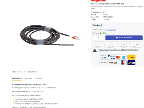

Jetzt habe ich wieder eine weitere Fehlermeldung zum 2. Mal innerhalb 2 Jahre erhalten:
- Kollektortempensensor - 9A  -
Wie ich sehe hat der Mader das Kabel wieder angebissen.
Durch den starken Wind muss die Metallhülse verrutscht sein und es sehr kleines Teil vom Kabel kam zum Vorschein!
Die Bitte: Welches Kabel muss ich bestellen für mein Vitodens 200 W Anlage mit 3 Flachkollektoren Vitosol 200 F Typ SC2C.
Vielen Dank für eine Antwort und Grüße!
Die Hilfesuchende
Das müsste ein NTC 20 K sein( bis 200*C). Bestellnummer 7831913
Lieben Dank für die Schnelle Antwort.
Es '''irritiert''' mich etwas, dass geschrieben wird für 2 Kollektoren! Ich habe 3 .
Ich habe Bilder angehängt von Angeboten!
Danke! für die Rückantwort!
Die Anzahl spielt doch keine Rolle,da nur ein Sensor in den letzten Kollektor eingebaut wird. Es kommt hier mehr auf den Temperaturbereich an.
Vielen herzlichen Dank !! Mir wurde sehr gut geholfen!
