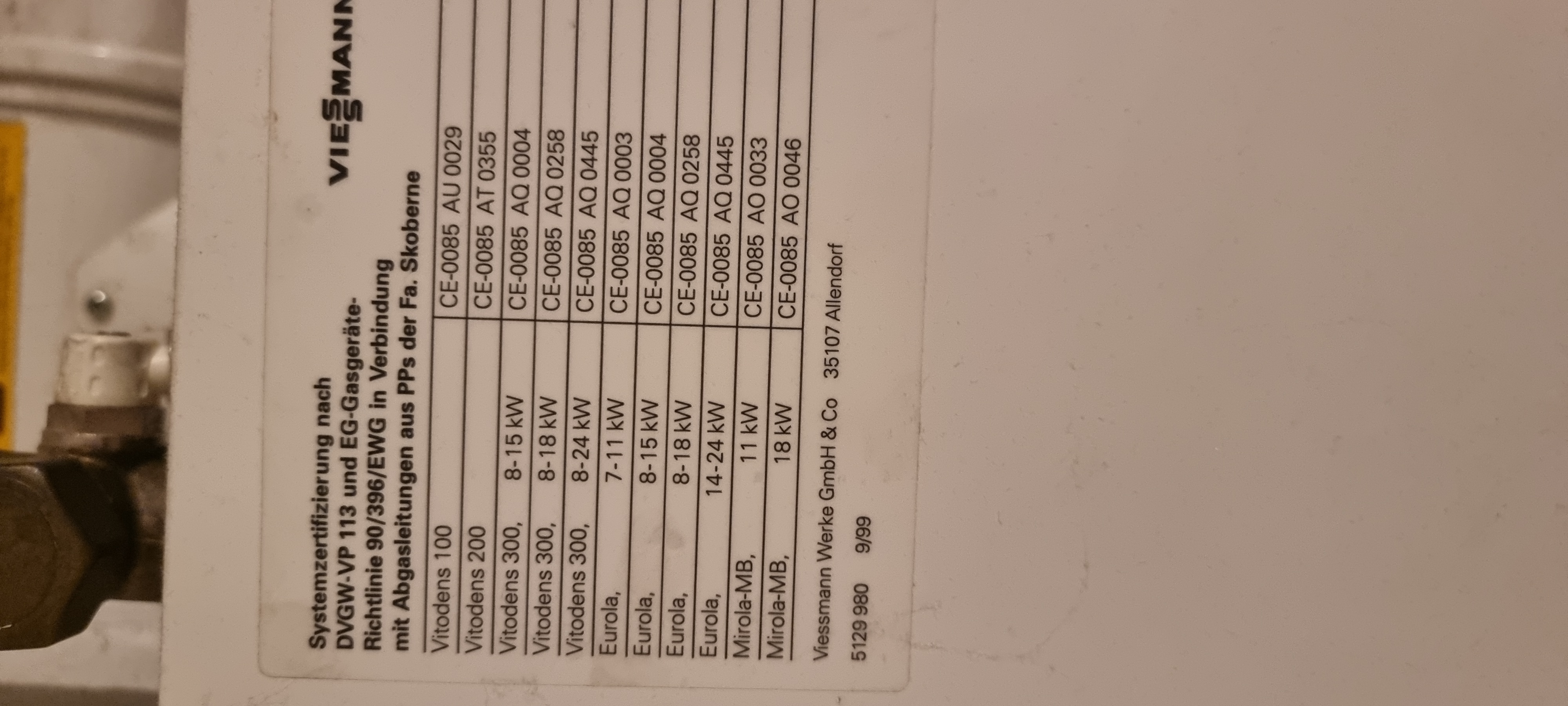

Hi Sascha,
poste mal bitte die Ser.Nr. der Therme (Aufkleber oben auf Gehäuse).
Fiedel
Das ist der Aufkleber....
Vitodens 100
Ist noch nicht der richtige. Da muss was stehen von "WB1..."
Da musst du die Haube abnehmen. (Die Aufkleber sind erst bei späteren Serien oben)
Heizing
Das müsste sie sein.
