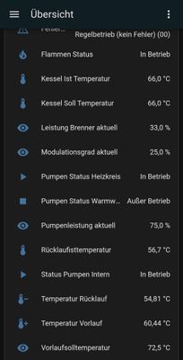

Mein Problem ist aktuell im Altbau: Ich bekomme die Räume nicht mehr warm. Es sind -4 Grad Außentemperatur, die maximale Vorlauftemperatur ist auf 74 Grad eingestellt.
Heizkennlinie 1,3 und 13 aktuell. Laut dieser sollte 63 Grad erreicht werden, das passt. Stelle ich sie auf 1,3 und 20, sollen 72 Grad erreicht werden, aber der Kessel stoppt bei 66 Grad, egal was ich auch versuche.

 Der HK möchte 72 Grad haben aber der Kessel begrenzt auf 66.

Beide 74 Grad. Habe das mal angehoben auf 82 und jetzt wird der Kessel 74 Grad warm. Wieso ist dort eine Differenz von 6 Grad hinterlegt?
Kessel Ist sagt auch 74 Grad und am externen VL Fühler kommen nur 67 Grad an also 7 Grad Differenz.
