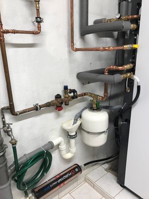

Vorlauf und Rücklauf wurden bei der Installation am Vitodens 222F vertauscht, der Fehler wurde gefunden und die Anschlüsse getauscht ,
geblieben ist im Vorlauf die Kaltwasserzufuhr zum Auffüllen des Heizkreislaufes und das Thermostat am Rücklauf - kann das so bleiben oder muß das noch von der Installationsfirma  getauscht  werden ? Danke
Welchen Thermostat meinst du ?
Und ein Füllanschluss sollte besser im Rücklauf angeschlossen werden. Mögliche Lufteinschlüsse würden gleich über die Pumpe ausgeschieden. Beim Vorlauf schiebe ich die Luft direkt ins System.
2 ANTWORTEN 2
Danke für die Info,vor dem Füllanschluß ist noch die Enkalkungspatrone nach dem Kaltwasseranschluß installiert.
Entschulidung es handelt sich nicht um ein Thermostat sondern um ein Manometer 0-4barr .VG
