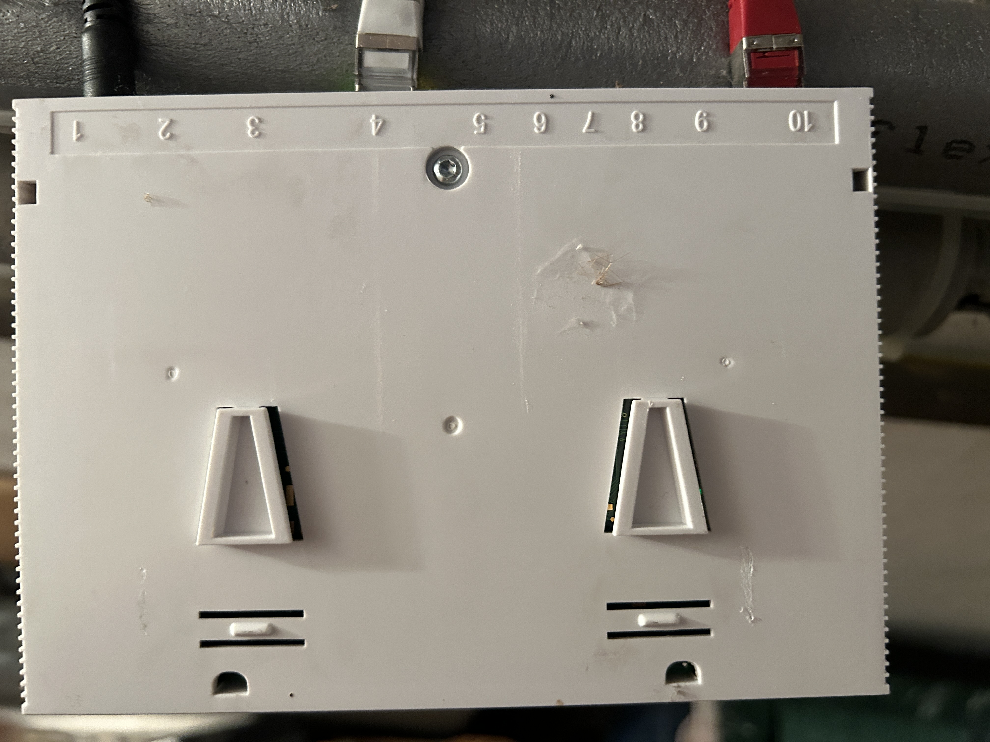

Ahja! Das ist die: 7502830381656105
Hallo rohe01,
das ist leider die Nummer der Regelung.
Hast du einen Vitoconnect?
Ja, habe ich. Gleich neben der Regelung mit den 2 Kontrolllämpchen. Muss ich die ebenfalls abziehen " und auf die Rückseite sehen?!
Auf dem WLAN Kästchen ist die Rückseite leider leer!
Hallo rohe01,
das ist eine Vitocom und kein Vitoconnect.
Wenn du die Anlage über die Vitocom steuern möchtest, musst du die Vitotrol App nutzen.
Also doch kein Umstieg auf ViCare möglich. Das war die Frage.
allen vielen Dank!!!!
