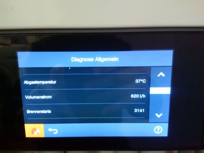

ja korrekt in der Anleitung ist die abfrage des Volumenstrom im Diagnosemenü nicht erwähnt.
Du hast also nur gelesen, hast es aber nicht am Gerät ausprobiert??
Begib dich mit der Anleitung vor das Gerät und öffne das Diagnose Menü.
Bei meinem Gerät sieht das so aus.
VG Michael
Hi Michael,
natürlich war ich am Gerät dran und das mehrfach.
Ich sehe sämtliche Werte, aber nicht den Volumenstrom in Liter pro Stunde, leider nicht 😞
Das ist ja mein Problem!
Maga
Hallo Maga,
schade. Ich habe gerade selbst den Beitrag gefunden wo Benjamin bestätigt dass das bei dem  B3HB nicht geht - sorry!
Frag doch mal deinen Heizungsbauer ob er dir am Wochenende so ein Adapter Kabel leihen würde. Bzw. das kostet Neu ca. 40 Euro bei Ebay
