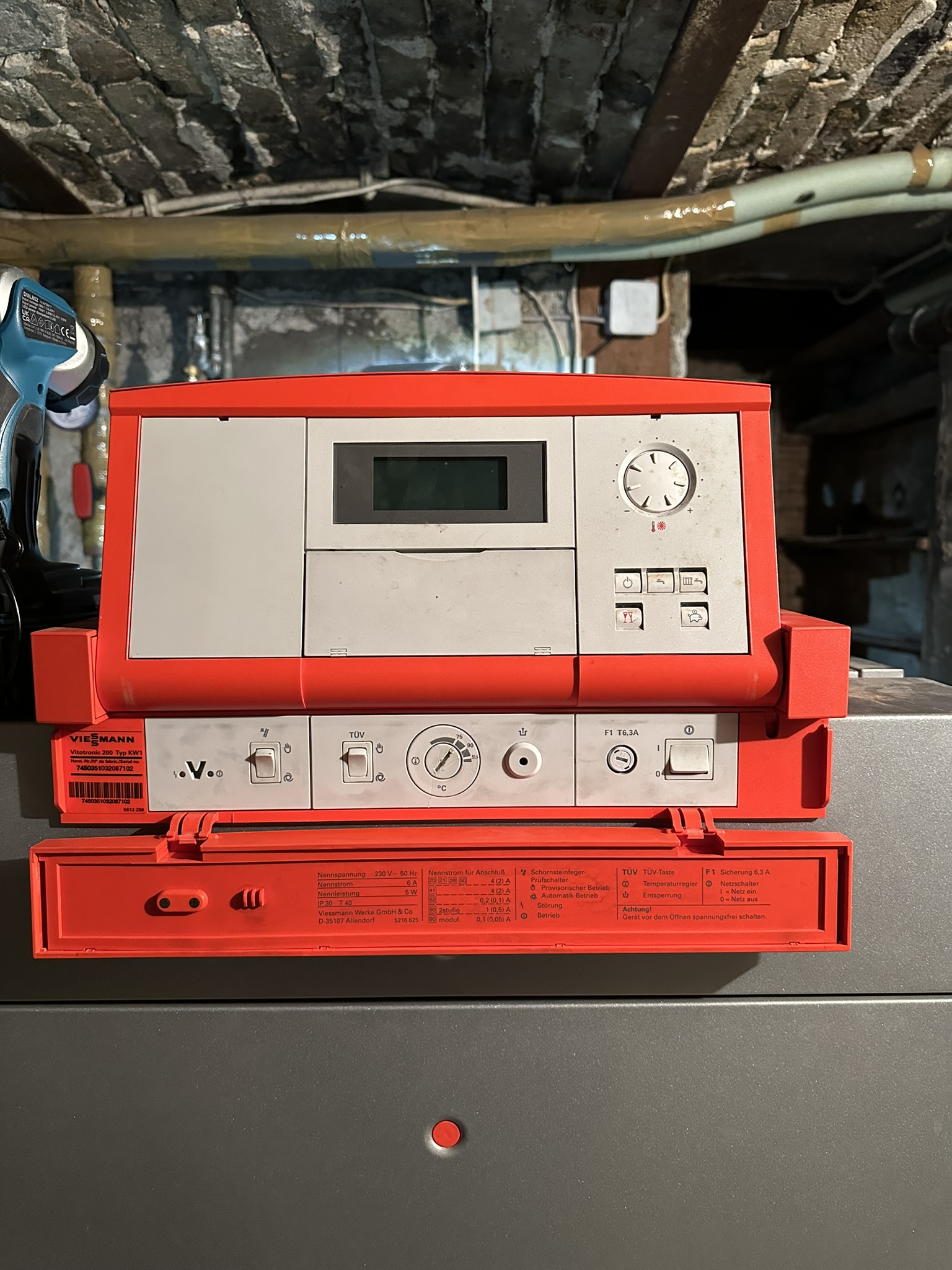

wir haben eine Vissmann Vitotronic 200 Typ KW1. Wir hatten die Anlage etwas länger abgeschaltet und jetzt wieder in Betrieb genommen. Der Gaskessel springt an und die Heizung funktionier offensichtlich einwandfrei, allerdings bleibt das Display, und sämtliche LEDs dunkel. Auch eine Bedienung ist nicht möglich, weder über die Fernsteuerung noch über das Bedienpanel an der Steuerung.
Die Bedieneinheit ist über ein schwarzes Kabel mit Westernsteckern mit der Steuerung verbunden, kann es sein, dass hier ein Kabelbruch vorliegt, oder ist das damit zu rechnen, dass das Display defekt ist. Die Steuerung schein ja nicht betroffen zu sein, sonst würde die Heizungsanlage ja nicht ihren Job machen.

die Relais der Regelung sind stromlos geschlossen.
Wenn die Regelung nicht funktioniert sind Brenner und alle Pumpen dauerhaft an. Bzw. der Brenner wird nach dem mechanischen Thermostat auf 75 Grad geregelt.
Der Beschreibung nach ist das Schaltnetzteil der Regelung  defekt.
https://www.viessmann.com/etapp/parts/de/0500/7450351
--> Ersatzteile
https://www.viessmann.com/etapp/parts/de/0500/7450351/spare_parts?searchString=netzteil&classFilter=...
Meist ist dort ein Kondensator defekt.
Was merkwürdig ist. Nach einiger Zeit, ist das Display wieder an und auch die Fernsteuerung funktioniert wieder. Passt das zum defekten Schaltnetzteil?
Mache die Regelung noch mal einen halben Tag stromlos.
Dann wird der Fehler vermutlich wieder auftreten.
Dann kann man am Netzteil die 3 DC Spannungen mit einem Multimeter prüfen.
