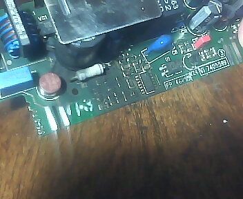

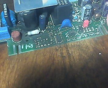

wenn ich unsere Vitotronic 200 KW einschalte, geht das Display nicht an, keine LED leuchtet, aber das Brennergebläse (heisst das so?) geht sofort an.
Ich hab schon im Forum gesucht, der Verdacht ist das Schaltnetzteil, aber ich will hier eine Zweit/Drittmeinung einholen.
Leider kann ich gerade keine besseren Fotos machen, aber ich glaube man kann das wichtige erkennen.
Frage: Wenn es so wie auf den Fotos aussieht sollte man es austauschen, oder?

Falls du das nötige Equipment hast, kannst du auf diese beiden Kontakte 230 V geben.
ACHTUNG gefährlich .
einen FI oder besser einen Trenntrafo zwischen schalten, für den Test.
Auf den DC kontakten weiter rechts müssen  5V, 24V, 33V raus kommen,.
Wenn nein, ist meist der große schwarze Elko defekt.
Als Equipment hab ich nur ein Multimeter, aber jenseits von Kleinspannung fasse ich sowieso nichts an.
"Strom kann Sie tödlich umbringen" wie ein bekannter Youtuber immer sagt!
Ein "7823981 Leiterplatte N-LP3 Schaltnetzteil" sollte das passende Ersatzteil sein, richtig?
ja die sollte passen.
Gab es einen Stromausfall oder war die Regelung ein paar Stunden stromlos.
Evtl geht sie wieder an, wenn du temporär die Elkos mit dem Fön leicht warm machst.
