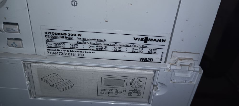

Ich habe eine Vitodens 200 WB2B ( siehe angehängtes Foto ) und habe jetzt über den zweiten Heizkreis das Dachgeschoss ausgebaut.
Jetzt möchte ich wie gesagt, alles smart steuern. Ich habe im Erdgeschoss eine Vitotrol 200 Fernbedienung , die auch weiterhin genutzt werden soll.

TypenschildTypenschild
Hallo @C488
Ihrem Foto nach zu urteilen, verfügen Sie über einen witterungsgeführten Heizkessel des Typs WB2B-19.
Der Anschluss des Vitoconnect OPTO2 ist möglich, jedoch nur über die Optolink-Schnittstelle an der Kesselregelung.
Das Vitoconnect OT2, das über OpenTherm kommuniziert, ist nicht mit der Regelung Ihres Heizkessels kompatibel.
