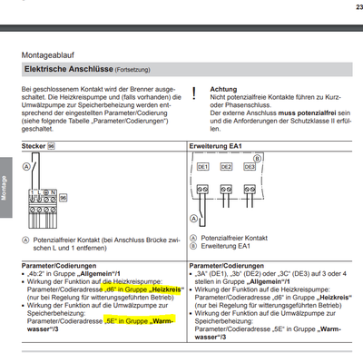

Zum Sperren via Kontakt 96 noch mal eine Nachfrage: Sperre ich damit die ganze Anlage (Heizung UND Warmwasser) oder nur den Heizkreis? Habe es hier im Forum nämlich gelesen, dass alles gesperrt wird (LINK ).
Hier wird allerdings wieder das Gegenteil behauptet (LINK ).
Sofern es tatsächlich nur der Heizkreis ist, wo kann ich am besten/einfachsten an den Kontakt kommen?
Danke!
Die AM1 steuert  die grüne Wilo Pumpe an und evtl. noch eine Zirkulationspumpe.
Was beim Kontakt 96 für eine Aktion erfolgen soll kann man kodieren.
siehe
https://static.viessmann.com/resources/product_media/5789039VSA00006_1.PDF
.VG
Ich habe nun einen ESP01 mit Relais mit Tasmota für den Kontakt 96 geflasht und verbaut:
Ich habe dann in Codierebene 2 folgende Parameter gesetzt:
Allgemein: 4B:2
Warmwasser: 5E:0
Heizkreis1: D6:1
Da ich keine EA1 habe, konnte ich meines Verständnisses nach 3A, 3B und 3C unberührt lassen.
Wenn ich nun mittels Script das Relais schließe, sollte nur der Heizkreis gesperrt werden.
Bitte um eine kurze Bestätigung, danke!

Guten Morgen,
leider ist das Thema doch noch nicht erledigt. Musste heute Morgen beim Duschen feststellen, dass das Wasser kälter war und ich mehr warmes Wasser zufügen musste um auf die gewohnte Temperatur zu kommen. Habe dann mal in die App geschaut und schon gesehen, dass die Warmwassertemperatur nur noch bei 39°C lag. Hab dann das Relais wieder ausgeschaltet, damit die Heizung wieder startet.
In Grafana kann man jetzt ganz gut sehen, dass das mit der aktuellen Codierung nicht passt. Was kann ich tun?
Hat noch wer eine Idee, wie ich lediglich den Heizkreis und nicht Warmwasser gesperrt bekomme? Oder habe ich in der Codierung einen Fehler?
Danke!
Stimmt der Brenner ist auch für WW gesperrt.
Hast du die WW  Ist Temperatur auch im Homematic?
Könntest du Kontakt 96 wieder freigeben wenn die WW Temperatur unter den Sollwert fällt?
Generell läuft bei mir eh alles im ioBroker zusammen, weshalb alle Werte für alle Systeme verfügbar sind.
Ja, ich könnte da eine Abhängigkeit reinbringen und es darüber schalten lassen, jedoch ist mir da eine zu große Abhängigkeit für ein zu "wichtiges" System dran. Kein Lust auf Legionellen im Wassersystem, nur weil ein Programm in meinem Smarthome mal nicht sauber läuft 😉
Ich befürchte ich muss dann doch mehr Geld in die Hand nehmen und in eine Vitotrol investieren...
