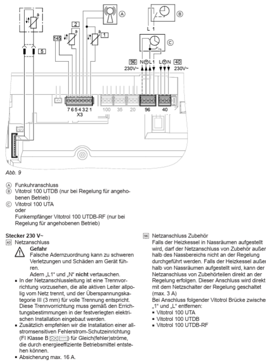

ich habe von meiner alten vitopend 200 noch ein uhrenthermostat F.
Kann ich dass für die vitopend 200 WH2B mit Board 120.A10.101 verwenden?
Falls ja, an welche Stecker Nummer muss das angeschlossen werden?
Hallo @FWancke
Sie können es verwenden, indem Sie es an Stecker 96, Klemmen L und 1, anschließen.

Hallo @FWancke
Vielen dank für die Antwort!
Perfekt
