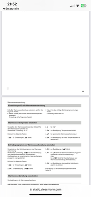

Die Wartung war direkt als ich eingezogen bin. Jetzt das Problem. Ich habe kein Warm Wasser und wenn es kurz warm ist sinkt die Temperatur sofort und es bleibt kalt. Anhand der Bedienubgsanleitung werde ich auch nicht schlauer. Kann mir bitte jemand helfen? Oder mir sagen welchen Code ich eingeben muss? Würd gerne uneingeschränkten Zugriff auf mein Warmwasser haben.

Stelle mal dort die Wassertemperatur hoch falls diese zu niedrig eingestellt ist .
Sollte dies nicht der Fall sein , muss ich Fachbetrieb den Wasserschalter sowie den Temperatursensor prüfen und ggf das Umschaltventil.
Hab ich schon gemacht 😞
die Höchsttemperatur ist 57 grad.
Dann sollte der Heizungsbauer noch mal wie beschrieben die Anlage überprüfen .
