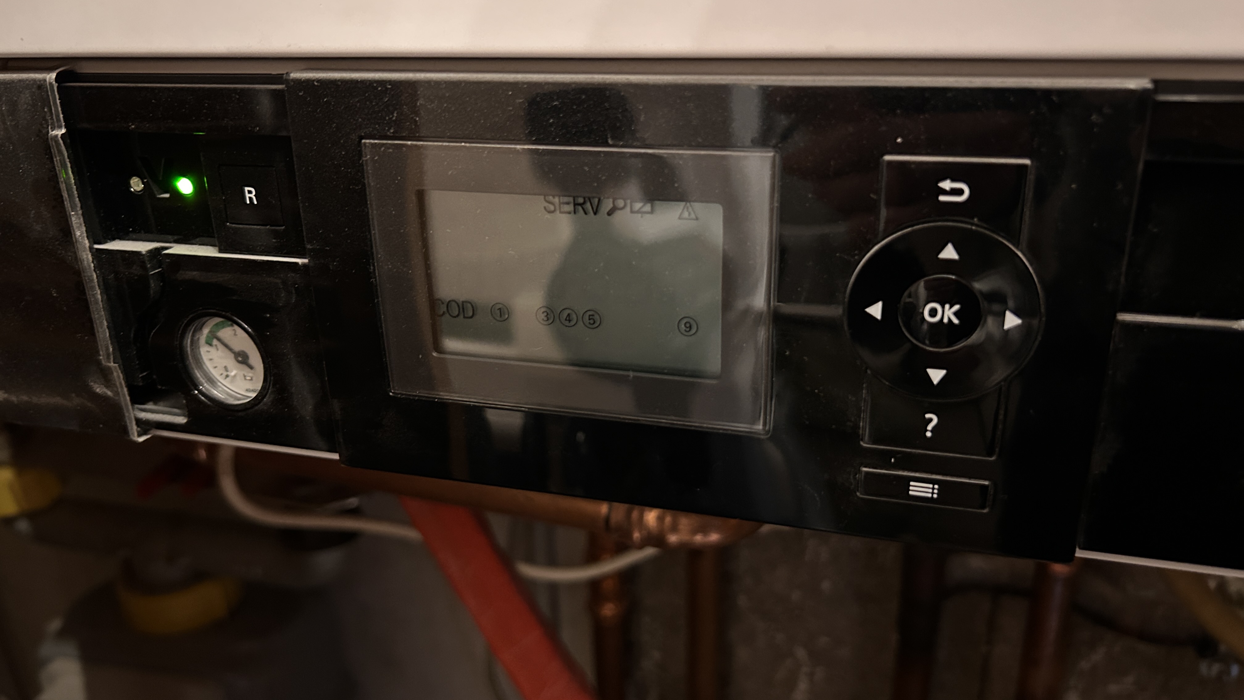

Aufgrund von den "warmen" Außentemperaturen haben wir nur auf WW-Bereitung gestellt.
Trotz Umstellung läuft die Umwälzpumpe 24/7 - Das Heizwasser wird allerdings wie gewünscht nicht mehr erwärmt. Nach gestriger Umstellung hatte der Vorlauf eine Temperatur von ca. 24°C (einige Tage davor hatte ich den Festwert auf 45°C gestellt) - sollte also passen?
Wie bekomme ich nun die Umwälzpumpe für die Heizung aus (Pumpen+Heizkörper Symbol wird angezeigt)?
Es gibt ähnliche Beiträge, jedoch werde ich daraus nicht schlau - dort geht es um die Codierebene 1 - Code 12:1 auf Code 12:0 stellen.
> Ich vermute es handelt sich bei diesen Beiträgen um Anlagen mit Warmwasserspeicher oder allgemein um ein anderes Anlagenbild
> Bei mir werden allerdings nur die Codes? auf dem Bild anzeigt.
Welche Angaben werden noch benötigt?

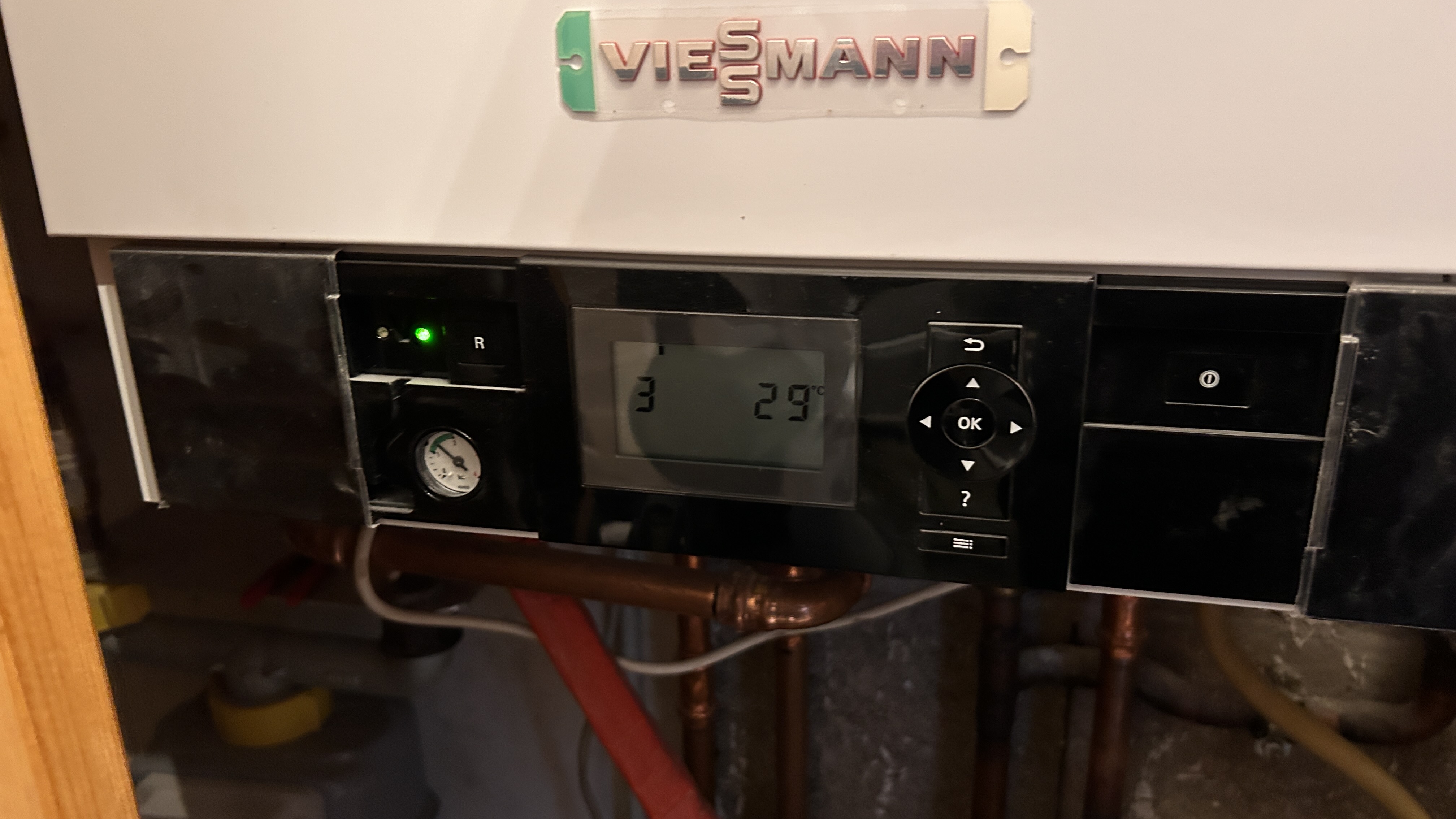

... die 29°C rühren daher, da wird kurz vorher Duschen waren 🙂
