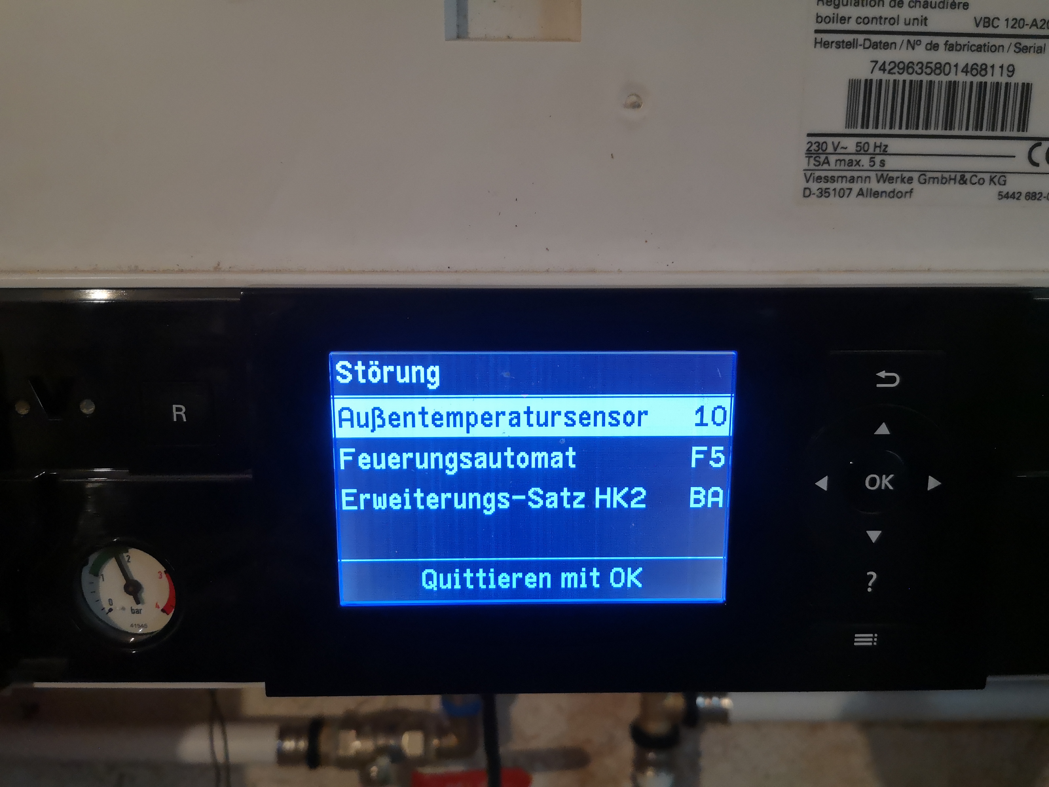

wir haben eine gebrauchte Vitopend gerade eingebaut und bekommen sie nicht zum laufen.
Fehlercode 10 Außentemperatursensor = Regelt nach 0°C Außentemperatur Kurzschluss Außentemperatursensor Außentemperatursensor prüfen (siehe Seite 72)
Außensensor ist eingebaut.
Ich habe mal gemessen ... aktuell 520 ohm...das müsste eigenlich stimmen.
Außerdem zeigt er Erweiterungssatz HK2 an!?
Auf dem Foto war der Gashahn zu. Darum auch noch F5 Feuerungsautomatik.
