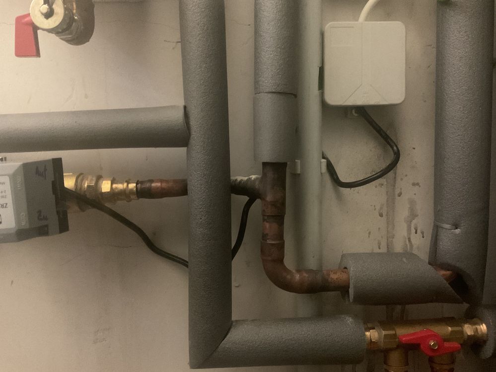

im Mischer ist eine Pumpe vorhanden, siehe Foto

Können Sie ein Foto davon machen, wo der direkte Heizkreis des Heizkörpers an den Kessel angeschlossen ist?
die Leitung mit dem gelb/grünen Kabel führt direkt über ein Absperrventil in den HK1 des Obergeschoss zu den Heizkörpern

Leider ist die Anlage nicht nach Viessmans Schema angeschlossen, das korrekte Schema finden Sie im Anhang.
HK1 wird jedoch nur über das Aus-Ein-Motorventil geregelt und laut Foto von der internen Pumpe des Kessels gespeist.
