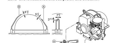

Hi zusammen,
die WS3A hat ja noch den Kompakt- Matrixbrenner:
Der bringt seine eigene Elektronik mit. Wenn da was mit den Sicherungen davor wäre, würde wohl
nichts mehr gehen. Im SM ab S. 69 gibt es den Relaistest. Die ersten beiden Tests (Grundlast/Vollast)
könntest du mal prüfen. Dabei sollten alle Thermostate mögl. offen sein, damit die Wärme weg kommt. Zusätzlich solltest du nach Fehlermeld. Ausschau halten. Besonders Codieradresse 38 ist interessant.
Steht die nicht auf "00", bitte den Wert posten.
