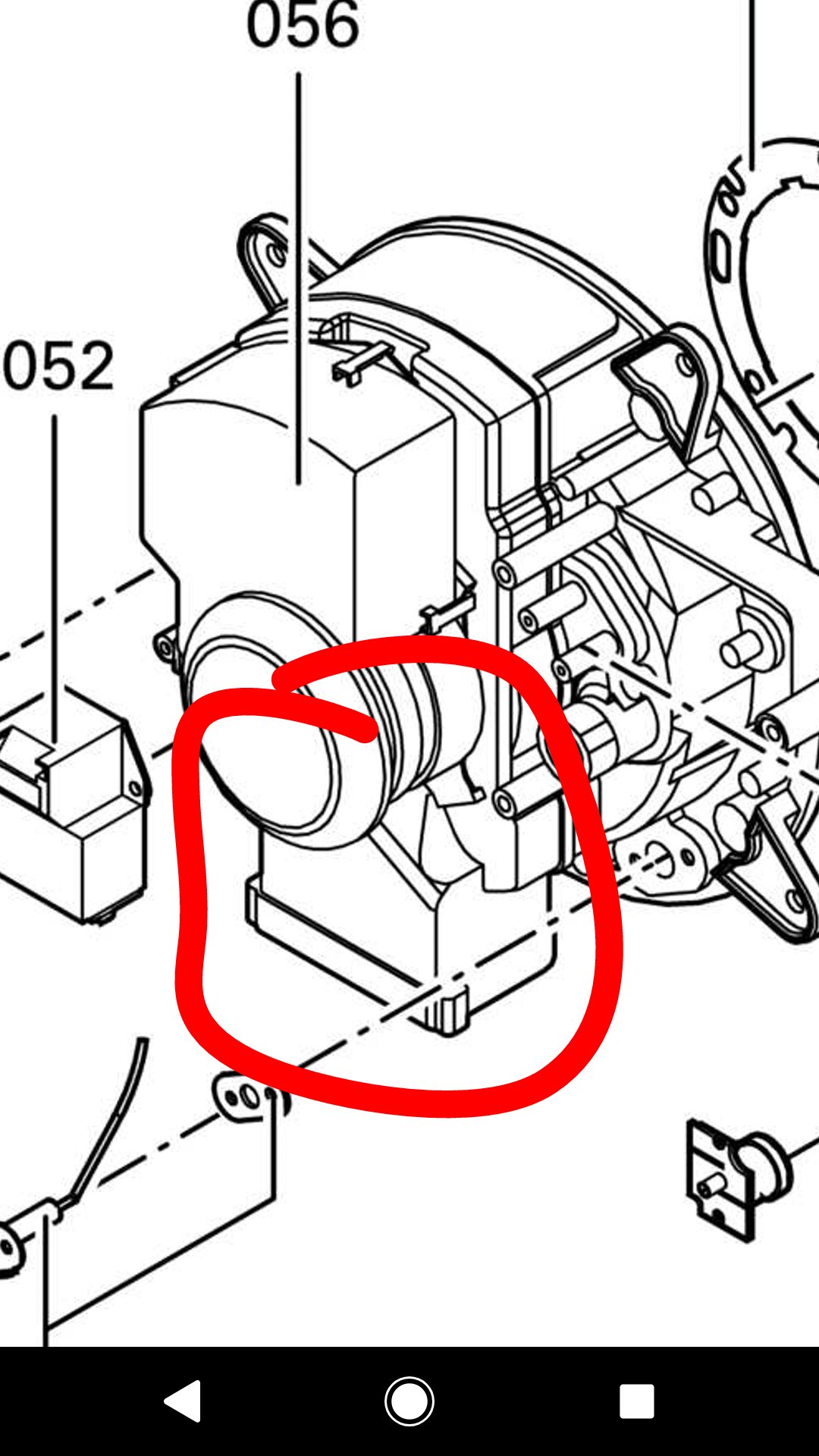

Ich tippe mal auf die Gemischklappe die verklept sein wird. Was würdet ihr bitte raten?

Welches Teil ist die Gemischklappe bitte? Gibt es ev. ein Bild vom 333 auf dem die Gemischklappe zu erkennen ist?

Hallo, dein Vitodens sollte eigentlich eine Gemischklappe haben, siehe Anhang,
Ansonsten sollte von einem Fachbetrieb folgendes geprüft werden:
Flammensignal ist nicht vorhanden.
Ionisationselektrode und Verbindungsleitung prü-fen,Ionisa-tionsstrom messen ,Gasdruck prüfen,Gaskombiregler prüfen,Zündung,Zündbaustein prüfen,Zündelektrodenprüfen prüfen,Kondenswasserablauf prüfen.
