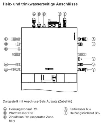

Man kann da aber leicht durcheinander geraten, wenn die Installation so aussieht:
Das Anschlusset der 333 F hat einen Anschluss für den Zirku Rücklauf (C), der aber als separates Zubehör zu bestellen wäre. Vielleicht hat sich das ja der Installateur gespart und statt dessen ein T-Stück in den Kaltwasseranschuss gamacht wie oben.

Der Anschluss ist schon so ausgeführt, wie auf der Skizze dargestellt. Die Frage bezog sich aber auch auf die Funktion des Speichers bei dieser Art des Anschlusses. Die Pumpe fördert ja jetzt durch den gesamten Speicher und verändert somit auch die Schichtung im Speicher. Nachdem die Pumpe im Moment defekt ist,habe ich festgestellt, dass sich der Erdgasverbrauch halbiert hat. Deshalb meine Frage, ob die Firma Vissmann Vorgaben an die Fachbetriebe zur Installation von Zirkulationspumpen bei der Vitodens macht.
