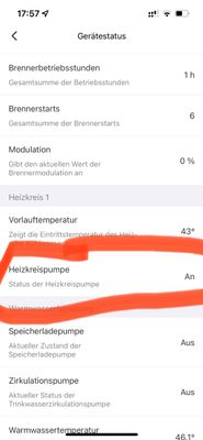

Das ist alles erledigt hatte ich auch so gemacht.
Leiter zeigt die App immer noch an die Pumpe ist an.
vielleicht ist auch einfach die App falsch?

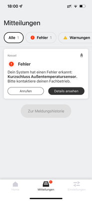

auch ein Problem der App das die alten Fehlermeldung nicht weg geht obwohl ein neues Board drin ist. Die Meldung scheint im Konto auf dem Server hinterlegt zu sein da ein abmelden der Anlage und erneutes anmelden immer noch den Fehler bringt.
sieht jetzt bisschen blöd aus wenn da immer ein Fehler steht.
