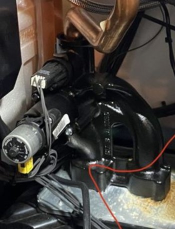

Ist das hier auf dem Foto (nicht meine Anlage) das Umschaltventil oder ein teil davon?
Ja, das ist es. Versuche es mal einzugrenzen, indem du WW abschaltest und dann nach längerer Zeit
den Test wiederholst. Oder WW auf eine kurze Zeit begrenzt, wo du daneben stehen kannst.
Ggf. spielt dann die Pumpe eine zusätzl. Rolle.
