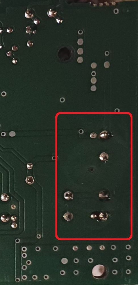

Hier wird wohl die VR 20 hinüber sein. Bekommst es hin, die mal auszubauen und Fotos von Vorder- und Rückseite reinzustellen ?

Hallo Franky,
anbei die Fotos.
Vielen Dank vorab
Ich würde meinen,dass mindestens ein  Elektrolyt-Kondensator ( der Kleinere) ausgelaufen ist. Man erkennt Auslaufspuren auf der Platine.
Welchen meinst du? Ich erkenne da nichts, bin aber auch laie 😉 Die VR20 wurde vom Heizungsbauer aber auch schon versuchsweise mal getauscht. Weiß nur nicht, ob das eine neue oder auch eine gebrauchte war.
Auf der Rückseite unter den Kondensatoren.
Das ist eine Reparierte. Die beiden Elkos wurden schon erneuert:
Trotzdem könnte sie defekt sein. Test gegen eine bekannt Funktioierende wäre hier sinnvoll.
