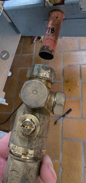

Zu den Anschlüssen: Vor und Rücklauf und Gas sollen  mit 22er Kupferrohr angeschlossen werden. Meine Fragen bezogen sich auf die nötigen Dichtungen für Vor- und Rücklauf wie in der Abbildung ersichtlich sind. Vielleicht könnte ich da einen Tipp auf die Bezeichnung bzw. Artikelnummer der Gummidichtungen bekommen!
Das 18er Rohr ist das Anschlussrohr, welches bauseits von der Vitodens300 herausragt.
.01 Dichtung Vorlauf Vitodens300.jpg  02 Dichtung Vorlauf Vitodens 300.jpg Welche Dichtung?Welche Dichtung?
Welche Dichtung ist das? (Bild 1, Zwischen Daumen und Zeigefinger)
Ich würde für die Wartungshähne Simplex Muttern 3/4" x 18 mm nehmen. Die werden auch an Heizkörpern verwendet( dort meist 15 mm).
 Nach den Wartungshähnen dann auf 22 mm gehen. Wenn eine hydraulische Weiche geplant ist,sogar 28  mm. Je nach Anzahl der Heizkörper nach hinten kleiner werden.

Ich habe die Anfrage nach den benötigten Dichtungen nochmal separat ins Forum gestellt und habe mittlerweile Informationen über das benötigte Viessmann-Ersatzteil mit Artikelnummer und Bezugsquelle bekommen. Die Möglichkeit mit den Simplex Muttern wäre sicher eine gute Alternative gewesen!
