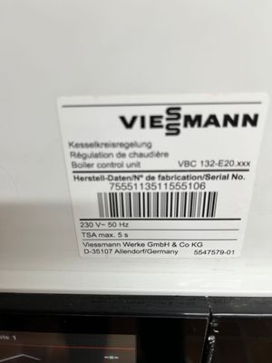

Am besten postest du einen Screenshot aus der App. Poste bitte auch ein Foto der Regelung der Anlage, auf dem der grüne Punkt unterhalb der Uhrzeit zu erkennen ist. Dieser zeigt an, ob die Anlage mit unserem Servern verbunden ist.
sitze gerade in der Klinik habe gestern aber gesehen, dass die LAN Verbindung grün ist
hier sieht man die LAN Verbindung im Display
Hallo ClaudiaH,
vielen Dank für die Fotos, ich habe dein Anliegen an unsere Entwicklung weitergeleitet und werde mich melden, sobald ich eine Rückmeldung bekomme. (Ticket: ISD-56923)
