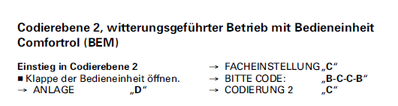

entweder Pumpe austauschen oder die Drehzahlregelung deaktivieren indem die Busverbindung zur Pumpe getrennt und die Codieradrese 013:000 eingestellt wird. Die Pumpe läuft dann allerdings mit voller Drehzahl.
