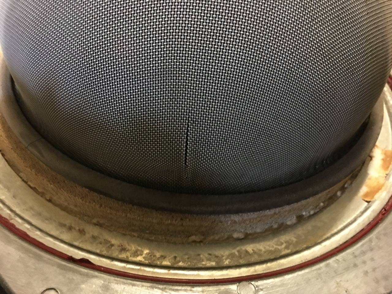

Es ist etwas Bewegung in die Sache gekommen.
Da wir dem Heizungsmonteur mitgeteilt haben, dass da aus dem Riss Flammen schlugen, ist der Chef gestern vorbeigekommen und heute war ein Monteur da. Gestern konnte er die Heizung nicht öffnen, da sie noch zu heiß war.
Heute zeigte sich dann, dass die Matrix einen Riss hat und die Dichtung des Brennerkörpers zum Gehäuse auch etwas porös ist.
(Sieht man auf den Bildern). Außerdem fehlt eine Klappe bei der Zuluft - der Monteur war sich aber nicht sicher, ob bei diesem Modell da noch eine sein müsste.
Sie klären nun die Ersatzteile ab und dann sehen wir mal, ob das Teil noch ein paar Jahre mitmacht. Gut wären noch so 2-3 Jahre.
Der Riss ist ganz sicher die Ursache für die Verpuffungen. Und könnte auch erklären, warum am Abgasanschluss auch Flammen zu sehen waren.

Also Problem ist vorläufig gelöst. Gestern war der Installateur da und hat die Matrix, den Lüfter und sämtliche Dichtungen gewechselt. Also die Dichtungen zwischen den Bauteilen.
