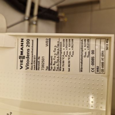

Hi Korbi!
Wie konntest du das Problem lösen?
Wir haben eine Vitodens 200 WB2, ähnliches Baujahr und die Raumtemperatur passt sich alle paar Sekunden bis Minuten erneut an, ohne daran zu drehen... so wie beschrieben. Tendenz geht nach unten, daher ist es auch kalt! 🙁
Danke!
Hi Sarah,
sollte Korbi nicht antworten - gleiches Vorgehen: VR20 prüfen / tauschen, Display prüfen / tauschen.
Stelle gern auch Fotos von den Komponenten hier rein! Hast du Comfortrol oder die STB (Foto vom Displ.!)?
Fiedel

Vielen Dank euch beiden!
Die Raumtemperatur ändert sich ständig oben, dass etwas anfässt an der Heizung.
Wir haben noch nicht ganz verstanden, ob es mit dem Außentemperaturfühler zu tun hat oder am Panel etwas nicht stimmt. Der Fühler war mit einer Kletterpflanze bewachsen, haben wir am Wochenende davon befreit. Mit der Prüfung von VR20/Display müssen wir uns erst befassen.
Danke euch beiden, tolle Hilfe! 😊
Sarah
