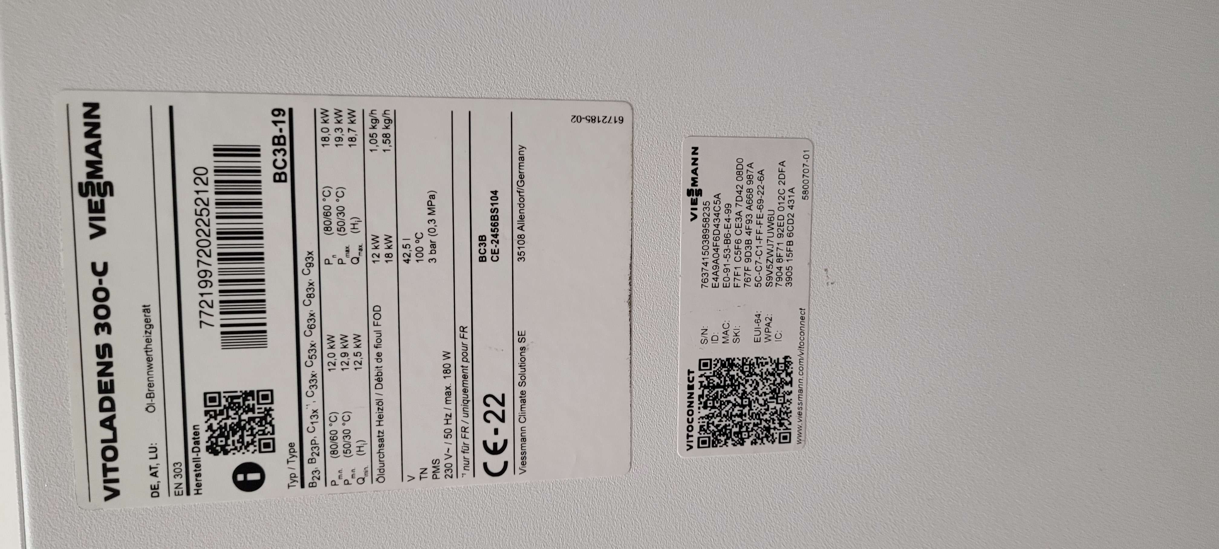

Unsere Heizung, eingebaut am 14.juli 2023, läuft seit Tagen auf Störung.Meldung F4.Was tun? Heizung Vitotronic 200.
Außerdem warte ich noch immer auf Ersatz meiner vitoconnect opto o2.Es tut sich nichts von eurer Seite!!!!
Hallo 2023,
um dich zu unterstützen, benötigen wir die Herstellernummer des Wärmeerzeugers. Vitotronic 200 ist lediglich die Beschreibung der Regelung.
Ausserdem müsstest zuerst mit deinem Heizungsbauer reden. Er könnte dann den Viessmann-Kundendienst aktivieren, falls er selber nicht weiterkommt.
Heizungsbauer war da.Es ging , jetzt wieder Störung! Muß halt warten bis er Zeit hat.
Mmh,F4 steht für keine Flammbildung innerhalb der Sicherheitszeit. Der Erste Verdächtige wäre hier die Zündelektrode. Dann Zündtrafo,Öldüse,Ölversorgung. Also eigentlich alles,was mit der Verbrennung im Zusammenhang steht.
