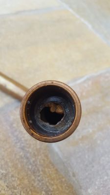

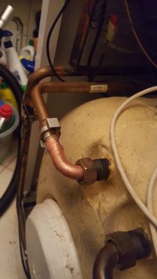

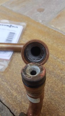

Vielleicht, der Anschluss am Speicher verkalkt? Vor ca. 5 Jahre war schon starkverkalkt, ich musste der sogar mit dem Bohrer frei machen. Das muss ich noch untersuchen.
Roman
Ist zumindest nicht auszuschließen, die verkalkten Anschlüsse zum Speicher
Das ist wohl nicht auf den ersten Blick zu sehen. Frag mal @divanc . Der Kalk sitzt in den Anschlüssen des
PWT irgendwie "um die Ecke". Man muss da mit Taschenlampe und Zahnarztspiegel reingucken.
In dem Fall an den ich mich erinnere wurde auch der PWT erneuert und es hat weiter getaktet oder sogar
Fehler 02 gegeben (Überhitzung Brenner- WT).

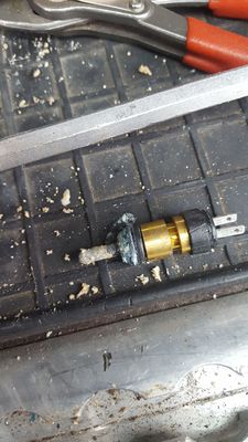

Folgende Komponenten müssen überprüft werden: die Pumpe und das Rückschlagventil, der VL WW-Sensor und der WW-Anschlusswinkel mit Düse.
