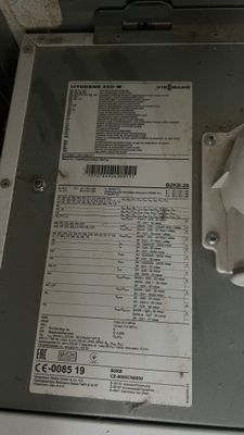

Poste mal bitte deine Ser.Nr.
Ich hoffe die steht hier mit drauf ?
Ist doch alles da - Montage und Serviceanleitungen en gros... 😎
Dankeschön. Aber schlauer bin ich deshalb noch nicht . Kannst Du sagen ob es geht ?
