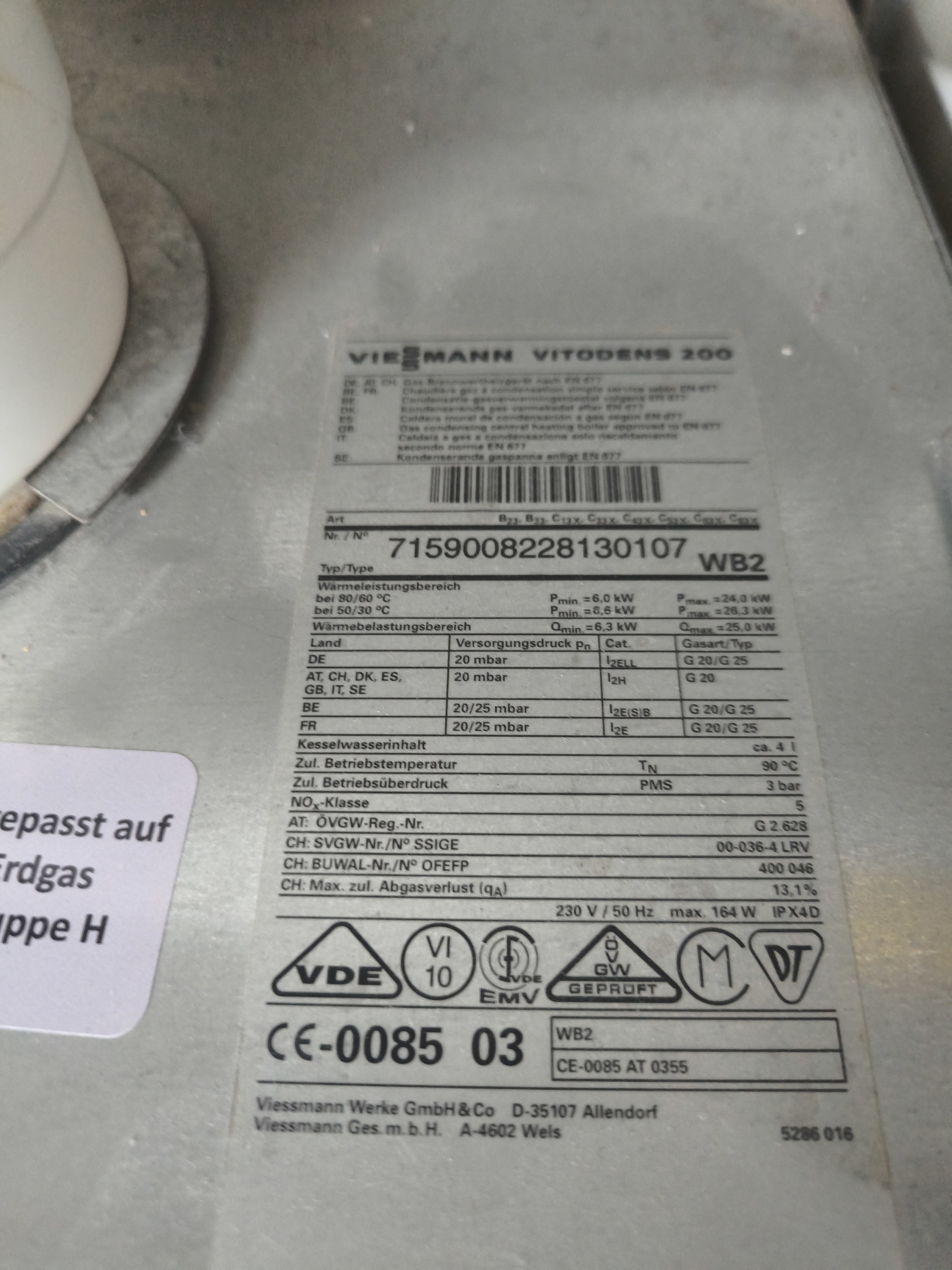

ich habe eine Viessmann Vitodens 200, Typ WB2 (siehe Typenschild im Anhang, Seriennummer: 7159008228130107).
Darin ist aktuell eine Umwälzpumpe Viessmann/Grundfos VIUPER 15-60 KM (P/N 59996442) verbaut.
Da diese Pumpe defekt ist bzw. bald ausfallen könnte, benötige ich dringend eine Ersatzpumpe, mit der ich die Anlage noch mindestens ein Jahr sicher betreiben kann.

Für ein Jahr würde ich nicht so viel Geld ausgeben und diesen Motor nehmen.
Der passt rein, läuft aber ohne Bus. Man stellt dann Codierung 1 Par. 12 auf 00 und die Pumpe
auf eine mittlere Drehzahl, die für WW und Heizen zugleich funktioniert (so niedrig wie möglich,
wenn WW- Bereitung taktet, wieder etwas erhöhen.)
