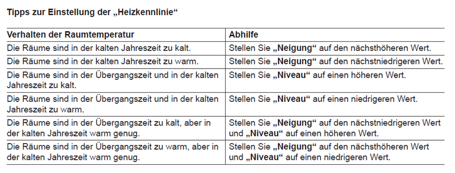

Dann schlage ich dir für die Optimierung der Heizkennlinie die auch von Viessmann empfohlene Vorgehensweise vor. Der Vorgang der Heizkurvenoptimierung zieht sich typischerweise über eine gesamte Heizperiode hin.
Der Raumtemperatur-Sollwert bleibt dabei konstant auf 20°C eingestellt. Die Optimierung wird also allein mit Hilfe der Einstellungen für Neigung und Niveau vorgenommen:
