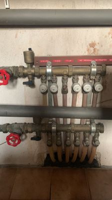

Das Haus wurde neu gekauft und wollte die Heizung anmachen, habe im Haus überall Fußbodenheizung, es wird leider nicht warm! Die Absperrungen am Verteiler sind relativ sehr alt und schwergängig (siehe Fotos). Die Gastherme ist für Warmwasser und Fußbodenheizung, Warmwasser funktioniert sehr gut und Heizung habe Ich auch aktiviert, die Vorlaufwärme bleibt immer nur vor der Hydraulische Weiche warm, danach ist es kalt! Pumpe ist auch über ein Schalter an und auf Stufe 3 eingestellt läuft auch ohne Probleme. Die Anlage hat kein ww. Speicher, kann es eventuell daran liegen, dass die Wärme nicht ausreichen gespeichert wird? Oder kann es sein, dass die Hydraulische weiche defekt ist?

Hat die FBH überhaupt Durchgang ? Ich meine, auch wenn die Thermostate offen sind, heisst das nicht zwangsläufig, dass die Ventile darunter auch öffnen.
Leider hast du keine Tacosetter, wo man es sehen könnte.
manchmal sind alte Ventile einfach dicht. Kann man leicht selbst austauschen.
