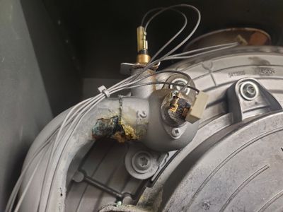

Hallo, ich habe eine vitodens 200 und jedesmal im Herbst und Frühjahr, wenn sich die Temperaturen schlagartig ändern, fällt die Heizung mit dem Fehler F2 aus. Es sind dann immer Gurgelgeräusche zuhören. Wenn man den Resetknopf betätigt spring sie wieder an, aber immer wenn der Brenner dann wieder aufheizt, kann man sehen, das die Temperatur von einem zum nächsten Brennvorgang stetig steigt. Bei 120° setzt die Sicherung ein und die Heizung fällt wieder mit dem Fehler F2 aus. Dieses Spiel führt bei Geduld mit wiederholten drücken der Resettaste, irgendwann dazu das die Heizung anbleibt und die Gurgelgeräusche langsam leiser werden. Es wurden beide Umwälzpumpen erneuert und die Brennraumspirale gewechselt. Leider sind dem Handwerker beim Einbau des neuen Brennraumes 2 Lötstellen undicht geworden. Genau da wo die höchsten Stellen im Brennraum sind. Direkt am Temperaturfühler und auf der gegenüberliegenden Seite.(also beim Ein- und Ausgang). Meine Frage ist nun folgende: Wenn Luft ins System durch diese Lötstellen, an diesen problematischen Stellen eintritt und im Brenner nur die Manuelle Entlüftung existiert, das deshalb nicht genug entlüftet werden kann und erst bei extremer Hitze es weniger Luft wird und die Heizung den lufteintritt durch überduck der Wärme das System am Laufen hält. Wenn das so sein sollte reicht ja ein falscher oder kaputter Außentemperaturfühler, damit die Heizung immer wieder in diesen Zustand kommt.

Fast 1 Jahr später nichts hat sich geändert außer das noch mehr kaputt gegangen ist. 😞
Ausblühung am Kessel Thermostat ist schon massiv fortgeschritten.

Aufgrund der Ausbluhungen lohnt sich der Austausch des Wärmetauschers. Bestell- Nr. 7826534.

Der Wärmetauscher wurde erneuert und liegt ebenfalls im Keller bei den anderen ausgetauschten Ersatzteilen. Der ist übrigens noch voll funktionsfähig und sieht sehr gut aus. Der Wärmetauscher ist sehr schwierig ein und auszubauen, in dem kleinen Raum der Brennwerttherme. Der Handwerker der es tauschte hatte weder die Qualifikation noch das passende Werkzeug. Denn genau danach sind die Fehler erst alles entstanden. Die Lötstellen der großen Rohre, die hinein und heraus führen sind undicht, sitzen jeweils an den Höchsten stellen und verursachen neben unschönen anblicken, eben weitere Schäden.
