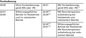

Wenn SA 46:01 ist, können Sie das Datum auf BES einstellen. Bei 46:00 ist die Datumsänderung gesperrt.
Stellen Sie dann 32:01 ein und belassen Sie 33:00 für die wetterabhängige Regelung.

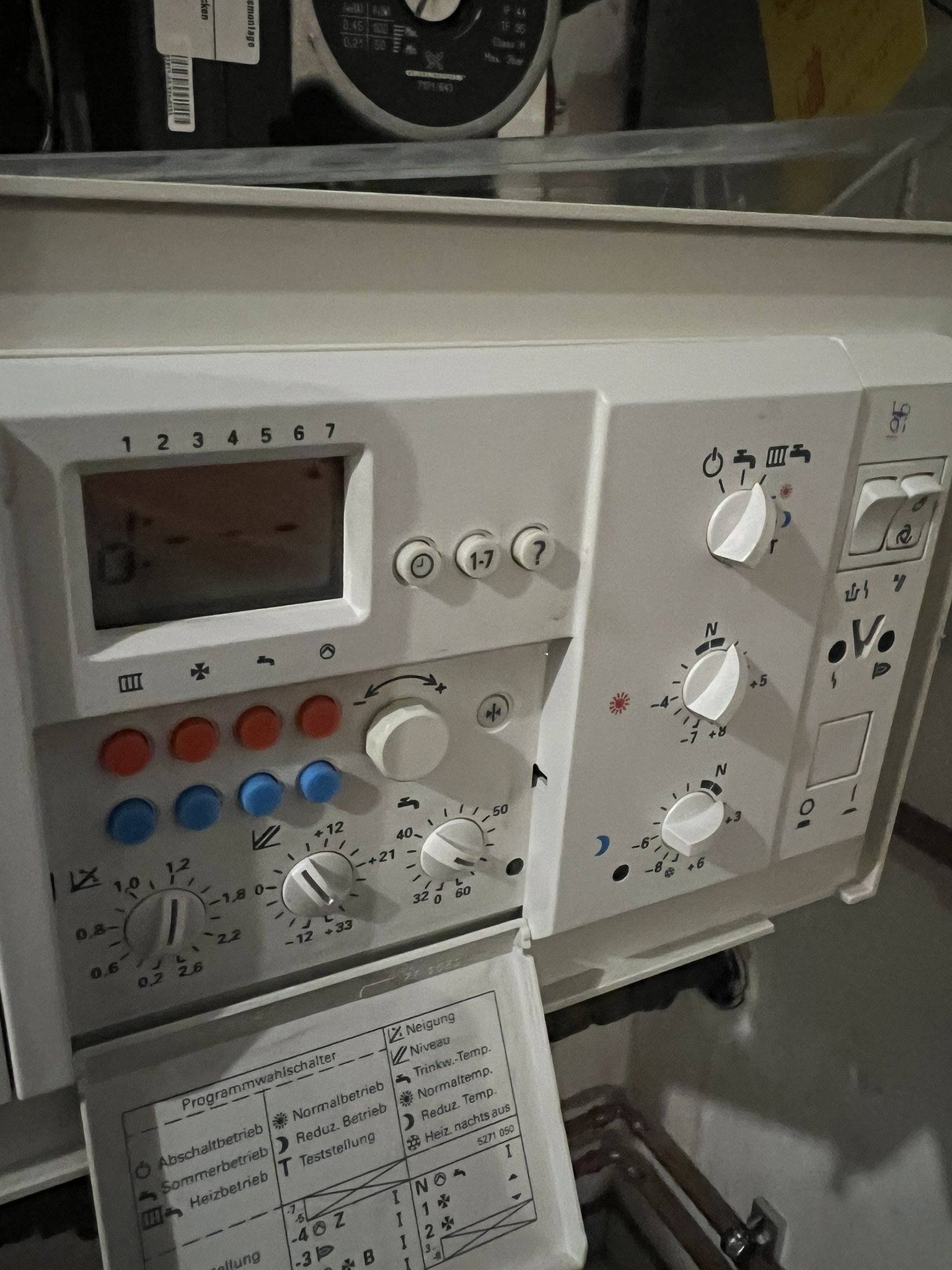

hier einmal ein Bild von meiner BES. Im Ausgangszustand wird mir keine Temperatur angezeigt und meine Codierungsebene 2 ist leer. Ich habe teilweise gelesen, dass ein abziehen der BES im eingeschalteten Zustand eine positive Auswirkung haben kann. Kannst du das bestätigen? Hat sich meine VR20 jetzt verabschiedet, wenn auf einmal nichts mehr läuft?
Hallo @Epsilon
Ich glaube, das Problem liegt tatsächlich an der VR20-Platine. Die VR20 kümmert sich um die Sensoren und den KM-Bus, deshalb funktioniert die Pumpe auch nicht.
Versuchen Sie, die VR20 aus dem LGM29 herauszuziehen und wieder einzusetzen. Vielleicht sind es nur oxidierte Kontakte.
Oder machen Sie ein Foto von der VR20, damit wir ihren Zustand sehen können.

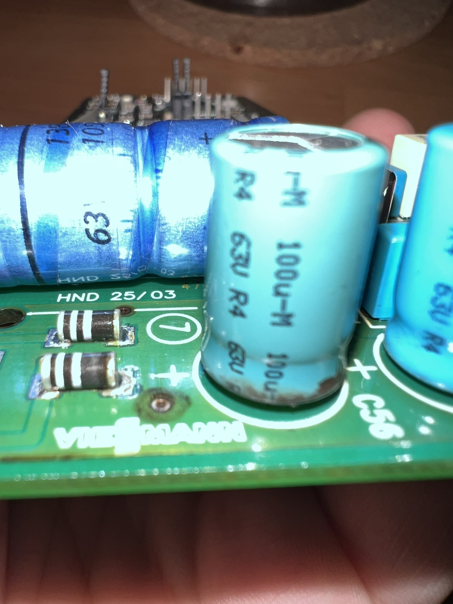

ich habe die VR20 soeben ausgebaut und der C56 und oder C60 sind bereits leicht ausgelaufen. Ein Chip ist bereits leicht angefressen. Ich hänge die Bilder eben an. Kann das alleinige auslaufen der Kondensatoren bereits diesen Ausfall erklären und ein Austausch würde die Funktion wiederherstellen oder ist die VR20 bereits weitergehend beschädigt. @Fiedel vielleicht hast du ja auch noch ein paar Hinweise. Das ganze sah ungefähr so aus, bevor ich die Säure entfernt habe. (https://community.viessmann.de/t5/Gas/Vitodens-200-VI-Platine/td-p/57882) Schmauchspuren gibt es aber keine.

Wie du siehst, ist der VR20 in einem wirklich schlechten Zustand. Ich hoffe, du kannst ihn mit @Fiedel s Hilfe wiederbeleben.
Der LM2594 ist für die Stromversorgung zuständig und ist beschädigt.
Weg damit! 😎
So schlimm schon? Könnte ich die LM2594 nicht tauschen wie in dem Beitrag (https://community.viessmann.de/t5/Gas/Vitodens-300-hat-abgeschaltet/td-p/525112) ? Oder ist die wirklich schon so platt?
Die Platine ist mit Elektrolyt getränkt. Das kriegst du nicht mehr raus und das frisst sich immer
weiter durch... Deshalb - ab einem bestimmten Zustand nur noch weg damit. Deine ist da schon
weiiiiiiiiiiiiiiiiiiiiiiiiiiiit drüber. 😉

So, bis auf einen 100uF Kondensator waren die laut meinem Messgerät alle hin. Den Chip konnte ich tauschen sowie die Kondensatoren. Nach dem Einbau läuft die Butze wieder und alle Werte waren noch gespeichert. Warum warst du erst fürs Wegschmeißen?
5€ Reparatur.(Ohne Zinn und Flussmittel)
Erfahrungswerte ? Du weisst ja noch nicht, wie lange es hält.;-)
Naja die Komponenten werden wohl nicht in nächster Zeit kaputt gehen. Das die weit über 10 Jahre weiter funktionieren erwartet aber auch keiner. Fiedel schrieb doch selbst in seinen Posts, dass die, von den Kondensatoren abgesehen, lange halten. Bis auf den Chip waren keine weiteren Komponenten betroffen und wenn ich die Säure neutralisiere, kann auch nicht mehr kaputt gehen. Darum wunderte mich Fiedels Meinungsänderung, da er ja in allen größeren Posts die Reparatur unterstützte.
Die Kondensatoren kosten eben nur 0,5€ und der große 3,5€. Die gebrauchte Platine habe ich doch auch bestellt, also wieso soll man das nicht reparieren ;).
