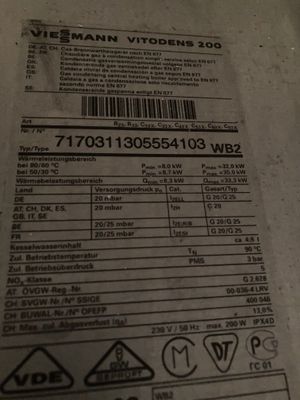

Hi,
bitte mal die Ser.Nr der Therme posten! Auf dem Aufkl. muss "WBXX" stehen, ggf. ist er oben auf dem Geh.
Hast du HK, FBH, Mischer, WW- Speicher usw. (Anlagenbeschreibung)?
Fiedel
  • Hallo Fiedel, es handelt sich um eine Vitodens 200 Typ WB2, separater Warmwasserspeicher und FBH
  • danke schön
Die Gerätenummer. Steht oben neben dem Abgasanschluss.
Und wie soll man sich das ,,Knallen,, vorstellen ? Ist es eine Verpuffung oder mehr ein Nebelhorngeräusch ?
