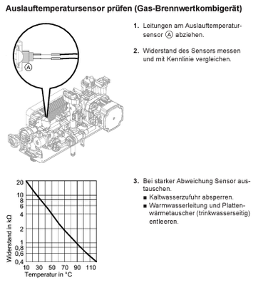

Hallo @berni285
Dann wäre es notwendig, den Austrittstemperatursensor des Warmwassers zu überprüfen. Es ist notwendig, den Sitz der Anschlüsse auf den Laschen des Sensors auf mögliche Oxidation zu prüfen und den Widerstand des Sensors im Verhältnis zur Temperatur zu messen.
Ich wurde erstmal den Drehknopf für die WW-Temperatur nach rechts drehen. So, wie er jetzt steht, gibts kein WW.
Bei Stellung Comfort wird nur der interne Wärmetauscher auf Temperatur gehalten.
