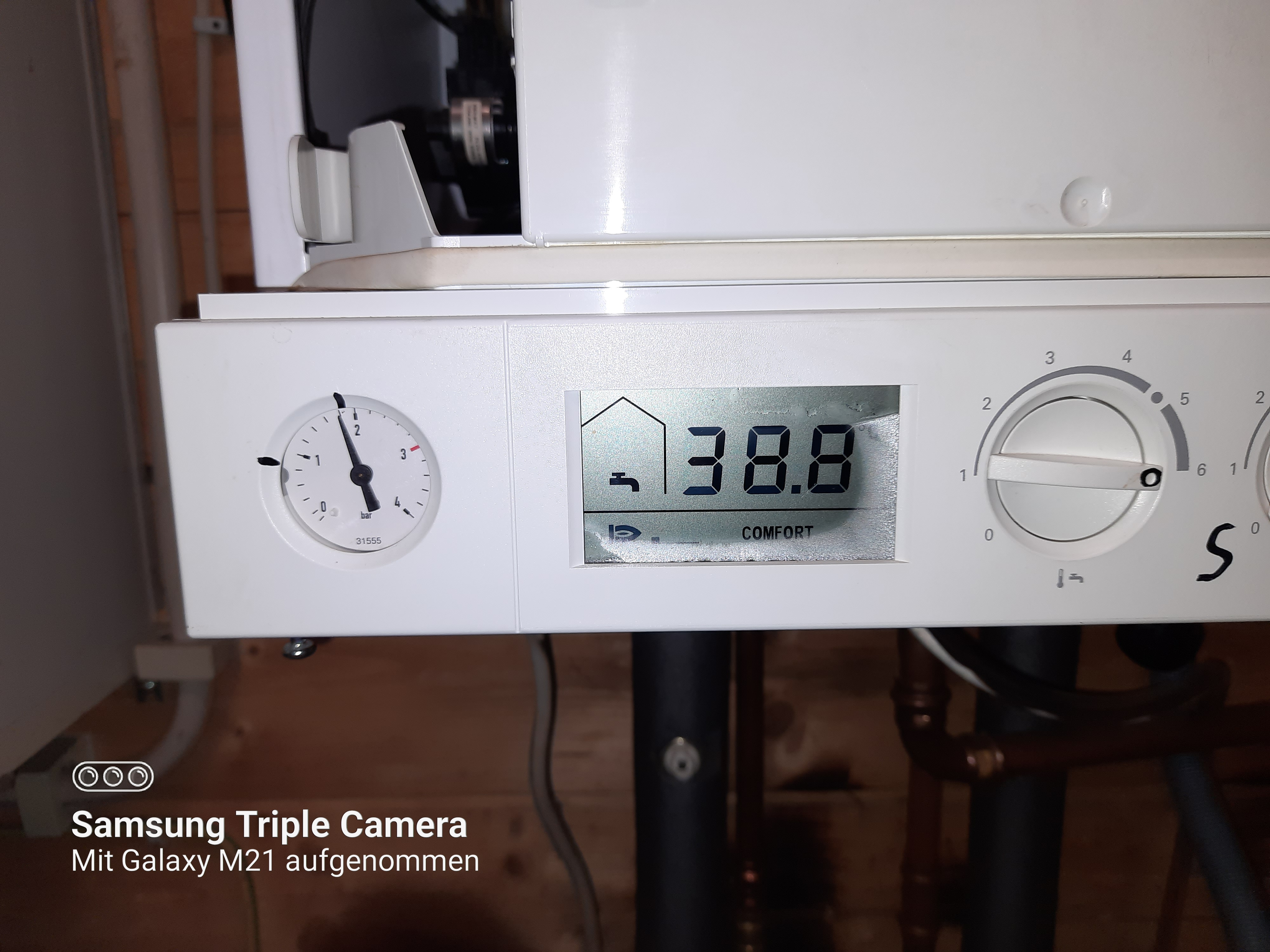

Guten Tag, ich habe ein älteres Haus erworben und dadurch bin ich neuer Nutzer eines Gasbrennwertgerätes Vitodens 100 W Baujahr 2015. Das Gerät ist eine Kombigerät und leider funktioniert die Wassererwärmung nicht. Die Comfortfunktion schon. Die Heizung funktioniert auch. Hat jemand einen Lösungsansatz?

Der Warmwasserhahn erscheint im Display aber das Brennersymbol nicht. Die Comforttemperatur sinkt natürlich und nach dem Schließen des Zapfhahns erfolgt sofort die Aufheizung für die Comforttemperatur. Ansonsten erfolgt auch keine Fehlermeldung. Das eine Bild zeigt die Warmwasserzapfung, ohne warmes Wasser aufzuheizen. Das zweite die Aufheizung Comforttemperatur

Ich wurde erstmal den Drehknopf für die WW-Temperatur nach rechts drehen. So, wie er jetzt steht, gibts kein WW.
Bei Stellung Comfort wird nur der interne Wärmetauscher auf Temperatur gehalten.
