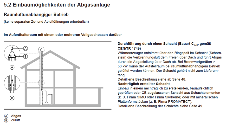

In der "Planungsanleitung" des Vitocrossal 300, CU3A, 4/2022 ist das geforderte Abgassystem beschrieben:
Seite 46
Seite 48

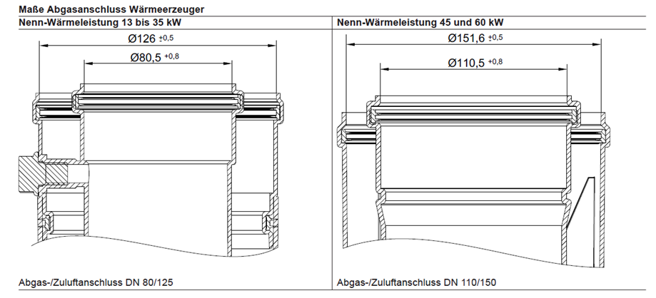

Es geht hier nicht nur um Durchmesserverhältnisse, sondern auch um die absoluten Querschnittsgrößen. Wenn Viessmann einen 80/125 mm-Querschnitt beim Vitocrossal vorschreibt, dann wird das Gründe haben.
Und natürlich beziehen sich diese Maße auf die gesamte Abgasführung, also bis zur Schornsteinmündung auf dem Dach.
Bereits in den Planungsunterlagen Vitocrossal CU3A aus 5/2018 steht das 80/125 mm-Abgasrohr für die 13 bis 35 kW-Leistungsklasse.
Erstaunlicherweise hat aber die eigentliche Abgasleitung eines neuen Vitodens 200, B2HF, 32 kW einen 60er Durchmesser.
Noch erstaunlicher ist allerdings der Umstand, dass du an deinem neuen Vitcrossal einen 60 mm-Abgasanschluss gemessen hast. Das passt eigentlich nicht zu den Angaben in den Planungsunterlagen.

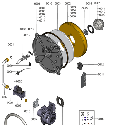

Hallo @MacVito
Der Vitodens 200, B2HF, 32 kW verfügt über einen zylindrischen Brenner, während der Vitocrossal CU3A über einen halbkugelförmigen Brenner verfügt, daher sind unterschiedliche Überdrücke am Brennerkopf erforderlich, wodurch sich auch die Nennweite des Abgasrohres ergibt.
2025-04-18 18_53_22-Viessmann aplikacija za rezervne dele – Google Chrome.png
Irgendwie klingt das,als wenn gar kein separates Abgasrohr bis über Schornsteinkopf gezogen wurde ?
Und du weißt hoffentlich,dass der Spalt beim Doppelrohr der Verbrennungsluftzufuhr dient?

Wieso dein neuer Vitocrossal einen Abgasdurchmesser von 60 mm hat, kann ich nicht verstehen.
Laut Planungsunterlagen sind es bei einem 19 kW-Gerät 80 mm Abgasrohrdurchmesser.
Hallo MacVito,
vielen Dank für Deine Bemerkungen, sie sind extrem hifreicht. Ich muss mich entschuldigen, ich habe zu früh vom 60 mm Innenrohrdurchmesser geschrieben. Es ist sind doch 80 mm, aber in einem Knick sind es 60mm. Dummerweise habe ich gerade da gemessen. Ich werde demnächst einige Fotos vom Abgassystem machen und hier abstellen. Ich wäre Dir sehr dankbar, wenn Du mir dann Deine Meinung sagen würdest, ob diese Ausführung was taugt.
Vielen Dank im Voraus,
Miran
