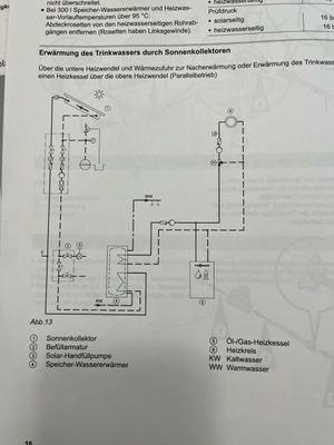

hast du ein Hydraulikschema zur Anlage, wo man die Details sieht
-Solarthermie mit Heizungsunterstützung
-Mischer? sieht dem Diagramm nach zumindest so aus.

Das Anlagenschema ist wie in der Montageanleitung des Vitocellspeichers angegeben verbaut.
Sprich: Vitocell 100 wird durch Vitocrossal und Vitosol/ Solar-Divicon versorgt. 1 Heizkreis für FBH über Divicon Heizkreisverteiler.

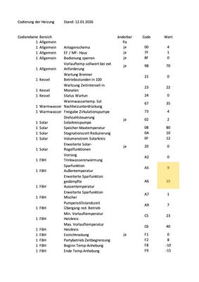

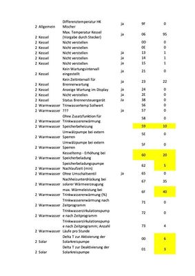

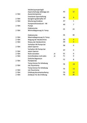

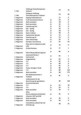

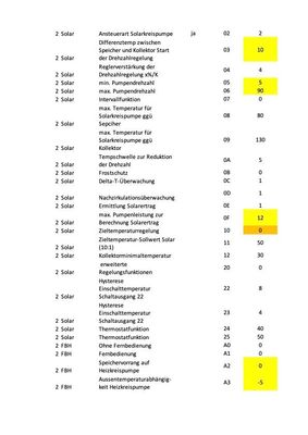

Zur Codierung. Danke für den Vorschlag, aber 9F steht bereits auf 0. Das hat bisher auch den größten Erfolg gebracht.
Anbei noch ein Auszug der aktuellen Codierung.

Danke. Also Solar ohne Heizungsunterstützung.
