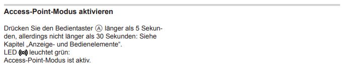

Hallo Tobias_L,
stell bitte sicher, dass bei der Inbetriebnahme der AccessPoint Modus am Vitoconnect aktiviert ist.

Hallo Tobias_L,
Das war die Lösung! 🙂 Vielen Dank Chris
