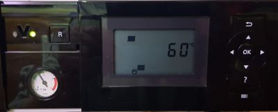

Hallo, nun endlich etwas Zeit zu meiner Problematik -  Vitoconnect & Heizungssteuerung!
Mit der Regelung (Fernsteuerung VITOTROL 100 UTDS - siehe Foto) kann ich die Temperaturprogrammierung einstellen. Dabei wird die entsprechende Raumtemperatur direkt von Vitotrol als Referenz/Abhängigkeit für Temperaturregelung genommen. Ich gehe davon aus, das die Anlage dadurch nicht in Abhängigkeit einer Außentemperatur arbeitet. Was kann ich da tun, damit ich mit der VITOTROL und VITOCONNECT gemeinsam zu Einstellungen arbeiten kann?
MfG 
... ach so - Warmwasser beheizt meine Anlage nicht. Ich verwende einen Durchlauferhitzer!
Hallo enibi,
die verbaute Regelung Vitotronic HO1B ist für den witterungsgeführten Betrieb geeignet, mit Hilfe eines Außentemperatursensors und entsprechender Parametrierung könnte der Vitoconnect genutzt werden.
Allerdings sollte hier erstmal die Frage gestellt werden, warum die Anlage nicht im witterungsgeführten Betrieb läuft - dafür müsste es ja einen Grund geben - und, ob der Aufwand (Umbau durch den Fachbetrieb) dem Nutzen gerecht wird.
