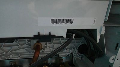

könntest du bitte noch ein Foto der Rückseite des Vitoconnects posten, auf dem Barcode und Herstellnummer (7637415033673195) zu erkennen sind?
Als Barcode habe ich nur das hier gefunden:
20250710_200147.jpgIst das ausreichend? Ansonsten hätte ich nur noch den QR Code.

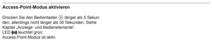

stelle bitte sicher, dass während der Inbetriebnahme der AccessPoint Modus am Vitoconnect aktiv ist, erst dann wird auch das Vitoconnect-WLAN angezeigt.

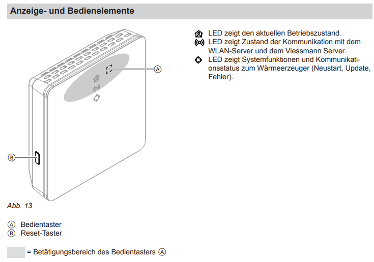

Leider gibt es kein Knopf mit A,
das ist das Einzige, das ich gefunden habe und es blinkt die ganze Zeit gelb, das ändert sich leider nicht.

Knopf A ist der obere Bereich der Front.
