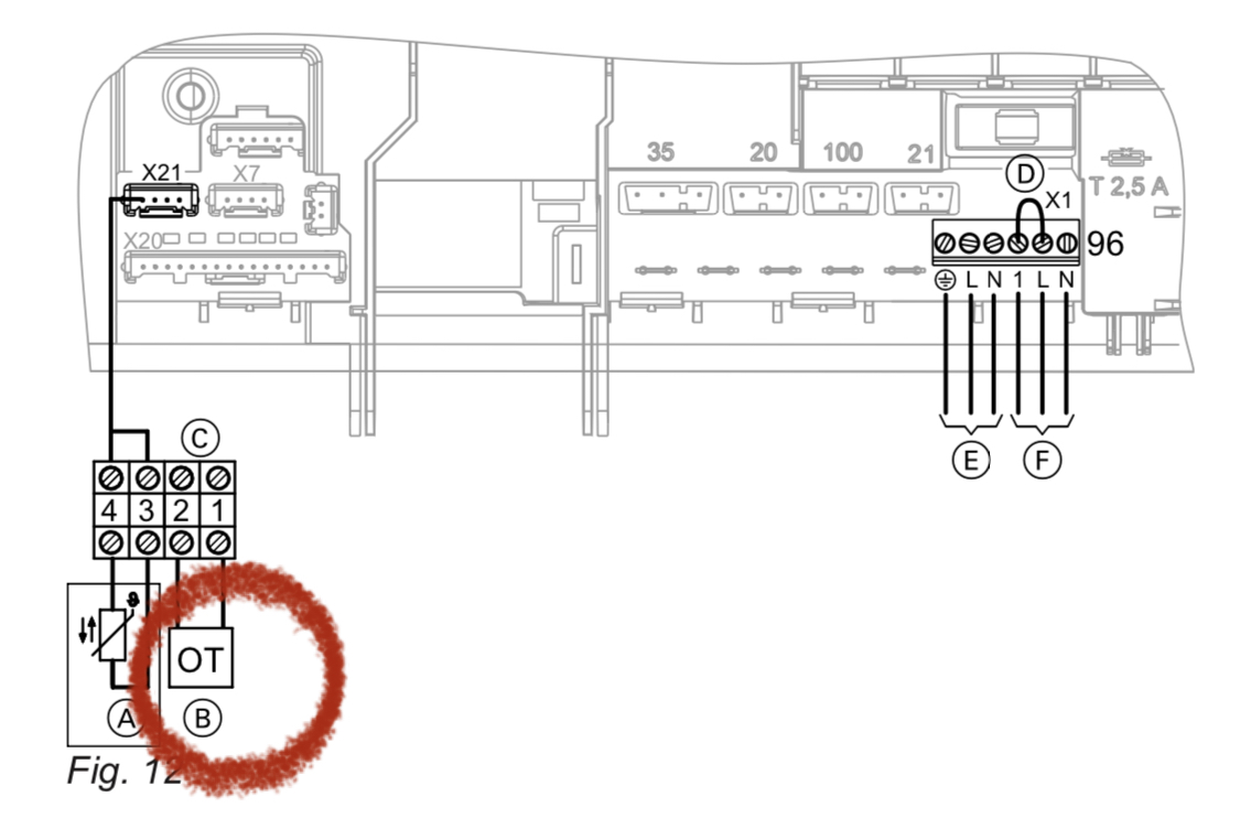

die Vitotrol wird siehe Bild angeschlossen.

Wenn die Fernbedienung weg soll, muss Brücke D wieder rein, dann moduliert das Gerät aber nicht mehr und ich weiß auch immer noch nicht wo bzw wie die Vitoconnect angeschlossen werden soll. Der Kessel hat die Schnittstelle nicht.

im Screenshot rot Umkreist wurde die Vitoconnect angeschlossen, das Model welches auch in einem Screenshot angehängt ist, geht über den OT Eingang und hat auch funktioniert. Ich konnte die Heizung in der App einbinden. Ich möchte aber dies OHNE den Raumregler.
