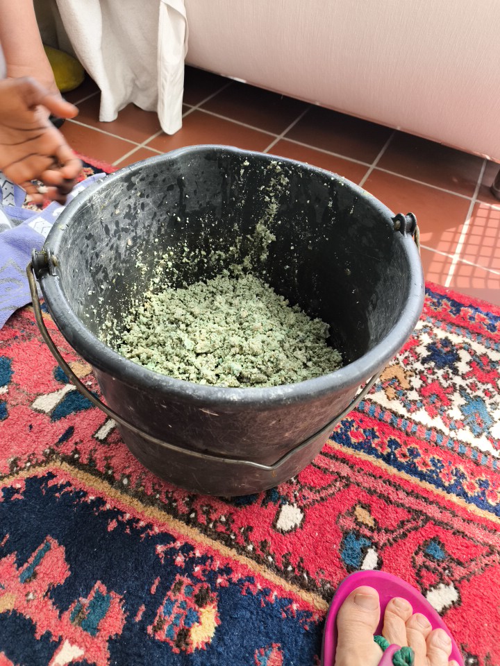

Mit einer neuen Klobürste (!) habe ich von oben was ging die Wendeln geputzt und den ganzen Kalkschmodder von Hand durch die Reinigungsöffnung geschöpft, einen drittel Eimer voll immerhin.

Hier habe ich ein paar einschlägige Bilder dazu:

Und hier die restlichen Bilder. Leider unsortiert, scheint das Forum nicht zu können, Bildanhänge nach Datum zu sortieren. An den Dateinamen kann man die zeitliche Abfolge aber sehen.
Ich hoffe das nützt vielleicht jemand was, meine Erfahrungen.
