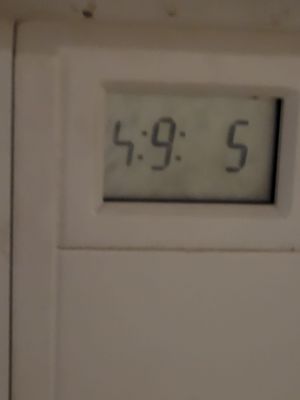

So, jetzt habe ich neue Fehlermeldung.
Gilt das als 95?
Hallo
Fehler 9:5
Schöne Grüße
Ok.
Habe jetzt nochmals Wasser bis 1,8 nachgefüllt, mehr kann ich nicht machen. Sonst muss halt der Monteur her.
