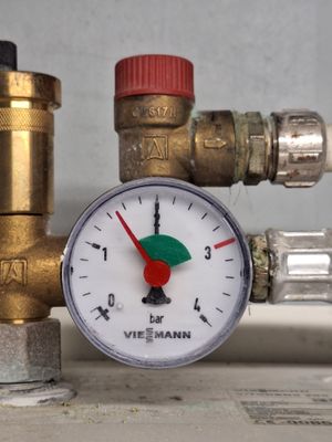

Ich habe seit einigen Tagen einen deutlichen Druckverlust im Heizsystem (von 2,0 bar auf 0,6 bar innerhalb eines Tages).
Nach mehrmaligem Nachfüllen und Beobachten habe ich festgestellt, dass der Druck auch bei geschlossenem Heizkreislauf (Vorlauf und Rücklauf abgesperrt) weiter abfällt.

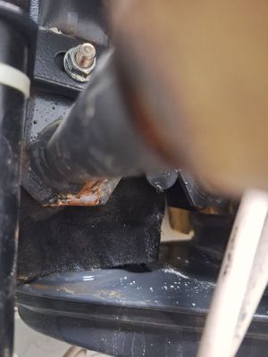

Daraufhin habe ich die untere Abdeckung meiner Vitodens 300 geöffnet und konnte feststellen, dass sich im Bereich des Wärmetauscherbodens auf der Rücklaufseite ein Wasserfilm und Blasenbildung gebildet haben.
An einer kleinen Stelle (ca. 1 mm Durchmesser) tritt Wasser sichtbar aus – vermutlich ein Haarriss oder Korrosionsloch im Wärmetauscherboden.
Weitere Beobachtungen:
  • Unterhalb der Therme befindet sich ein gelbliches Dämmmaterial, das sich über Wochen mit Wasser vollgesogen hat.
    Anfangs dachte ich, der Siphon sei undicht, aber tatsächlich war die Isolierung oberhalb vollständig nass.
  • Beim Freilegen war das Dämmmaterial weich, bröckelig und teilweise verfärbt.
  • Es wirkt stellenweise locker oder angegriffen, jedoch keine Spuren von Mäusen (kein Kot, keine Nagespuren, kein Geruch). Hoffe ich zumindest?

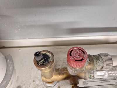

  • Der Bereich um das Sicherheitsventil ist trocken, also keine Undichtigkeit dort.

  • Sicherheitsventil und Entlüfter überprüft → trocken

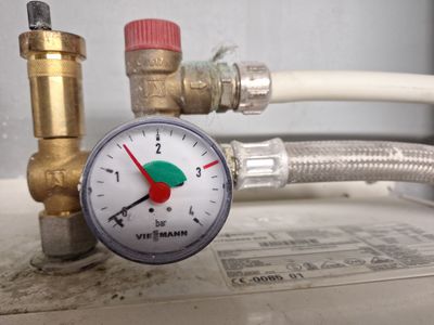

Aktuell habe ich die beiden Ventile ganz links geschlossen.
Heizvor- und Heizrücklauf. Füllwasser und Kaltwasser weiterhin geöffnet.
Auf dem Bild musste ich erstmal eine Lackblase mit einen Schraubenzieher auf kratzen, dass ging erstaunlich einfach, da der Lack durch die Feuchtigkeit bereits nicht mehr festklebte. Dahinter konnte ich dann die 0,5mm bis 1mm "Loch" erkennen.
Weiß aber nicht ob das das einzige Loch ist!
Vergrößerte Aufnahme des Lochs
Anfangs dachte ich das Heizwasserzuvor undicht war, wegen der Korrosionsstellen, jedoch denke ich mittlerweile das es einfach durch das ablaufende Wasser über Monate so wurde.
Anfangs ging ich davon aus das der Siphon undicht war. Jedoch war die schwarze Dämmung obendrüber voller Wasser und nicht der Siphon.
Von 2bar auf 0,6bar nach einem Tag! 
Die beiden Ventile sind komplett Trocken gewesen.

Hi,
  1. Ja
  2. Nein, du könntest versuchen ein Gebrauchtgerät zu bekommen und auszuschlachten
  3. Jede, auch 200-W und 300-W. Es ist aber besser, den Sp. auch zu tauschen. Die sind heute besser gedämmt usw.
  4. Reparatur nur wenn du jemanden kennst der Edelstahl schweißen kann, ansonsten gebr. ET oder neue Therme
  5. Die würde von allein wieder trocknen, Risiko nein.
  6. Du hast keine Schuld. Diese Thermen wurden mit Leitungswasser befüllt und irgendwann ist bei entspr. Wassereigenschaften auch der dickste Edelstahl mal durch. Ist eben kein Gold... 😉
  7. Gibt es nicht. Viele dieser WT sind schon viel eher durchgegammelt.

Dem kann ich fast nix hinzufügen.
Ausser,dass der Schaden durch Lochfraß entstanden ist.  Ursache werden hier Veränderungen im Heizwasser sein. Metallpartikel,PH- Wert ,Leitwert etc.
Dem Speicher wärs egal,von wem er beheizt würde. Wichtig ist nur,dass der Speicherfühler zur Regelung passt.
Von einem Gerät zum Ausschlachten würde ich aber abraten. Die sind ja genauso alt. Da weißt nicht,ob derWT eine Woche später auch undicht wird.

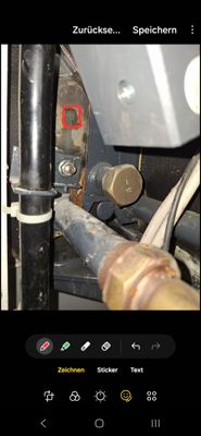

 Guten Morgen,
eine Sache lässt mir seit gestern noch keine Ruhe.
Ich habe mir mal einige wärmetauscher angeschaut und diese sehen alle owal bzw rund aus.
Die Leckstelle die ich sehe hat eher eine rechteckige Form.
Kann es evtl. doch ein anderes Bauteil sein?
So sieht der WT nackt aus. Vergleiche selbst. Auf deinen Fotos sehe ich es nicht eindeutig.

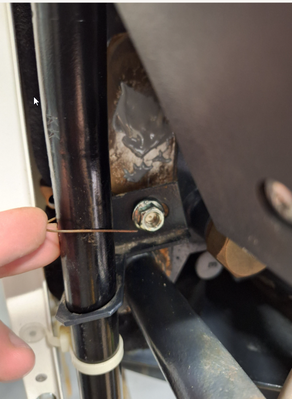

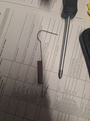

Um das Leck besser zu versiegeln, habe ich die Mutter geöffnet und bisher noch nicht wieder zugeschraubt.
Ich sah an dem Gewinde keine weitere Funktion außer dem Festhalten der "Gasleitung" (Schwarze Leitung).
Beim Untersuchen ist mir aufgefallen, dass ein Draht aus der Isolierung raus schaut.
Die Spitze scheint nirgendwo dran geschlossen zu sein.
Meine Vermutung, kann der Draht evtl. mit dem Gewinde über die Mutter verbunden sein. Zur Zündung oder ähnlichem?
Aus Angst folge Schäden zu produzieren, habe ich Ihn noch nicht angeschlossen.
Bitte um euer Verständnis.
Die F:E Meldung wird eher Zufall sein. Denn früher oder später bringt wohl jede Therme dieser Bauart diese Meldung. Es sind vermutlich immer die gleichen Lötstellen bzw. Bauteile. Du kannst mal bei Google schon mal alles über den LGM und die VR 20 lesen. Auch dieses Forum hier ist voll davon.
Danke für die Info. Mach ich gleich.
Könntest du mir sagen ob es was mit meinem Draht zutun hat? Oder was das für ein Draht ist?
Was es mit dem Draht auf sich hat, kann ich nicht sagen. Ich vermute mal, nur eine Erdung bzw. potentialausgleich für die Gasleitung.
Wenn das ein Erdungsdraht ist, könnte er mit der Ionisation zu tun haben.
Dann wäre Fehler FE die logische Folge.
Kannst du verfolgen wo er her kommt? Ansonsten schließe ihn einfach mal an.
Passieren sollte da nichts Negatives.
Normalerweise ist FE oft eine Lötstelle/Relais auf der Hauptplatine (siehe hier Punkt 4).
Das war der Draht.
Aktuell ist auch ein heizungsbauer da, dieser kann leider auch nicht mehr helfen.
Er meinte aber mit dem draht hat es nichts zutun, dieser hält nur die Dämmung.

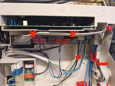

Hat einer eine Anleitung wie ich an die LGM29 komme
Das stimmt. Das Teil ist ausschliesslich zum Halten der Dämmung.
Der LGM verbirgt sich in dem grossen grauen Kasten hinter der Bedieneinheit und Elektronikbox. Ist eine sehr fummlige Angelegenheit. Zuerst musst den ganzen Kasten lösen und nach vorn klappen. Dann sind etliche Schrauben rauszudrehen, bis man den grauen Deckel abnehmen kann. Du siehst dann eine aufrecht steckende Platine, die VR 20. Und die Platine, wo die VR 20 steckt, ist der LGM.
Zum Zusammenbau brauchst eigentlich drei Hände. Weil man hier zusätzlich auf den Ein-Ausschalter, das Manometer und auf die Kapillarleitung desselben achten muss.
Leider konnte der Heizungsbauer mir nicht helfen.
Er meinte es kann am DCZ 2/24 liegen.
Die Zündung hat er geöffnet und gereinigt.
Abschließend habe ich die LGM29 gefunden. Die Platine liegt quer versteckt hinter den Kabeln :-).

Angenommen ich baue die Platine LGM29 aus, (Lötstation etc. habe ich hier).
Was genau bringt mir dieser Schritt, was genau ist zu prüfen?
Wie wahrscheinlich ist das die Fehlerquelle?
Wenn Gas gezogen wird und die Zündung zu hören ist, liegt es höchstw. nicht an der Platine.
Man müsste jetzt prüfen ob eine Flamme überhaupt entsteht (z.B. durch leichtes anklappen des
Brennerdeckels ; muss der Heizi machen). Wenn ja, muss die Ionisation geprüft werden
(Elektrode/Erdung/Verkabelung). Man kann den Strom auch messen. Das sind ca. 14 Mikroampere.
Auch eine Ringspatmessung macht dann Sinn.
Wenn nicht könnte der Zündtrafo erneuert werden (dann direkt das 230V- Kit nehmen), oder der
Gasfluss gemessen werden.
Fotos von der Lötstelle findest du in den Links in meiner Fehlersammlung.
ACHTUNG!: Kennzeichne dir genau, wie das Flachbandkabel gesteckt hat. Das zu verdrehen ist
möglich und der TOD beider Platinen, sowie des Displays.
