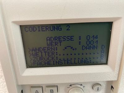

prüfe bitte wie die Adresse 014 eingestellt ist.
Hallo Patrick,
vielen Dank für Ihre Antwort und den wichtigen Hinweis.
Die Adresse 014 habe ich kontrolliert, diese ist auf "001" eingestellt siehe Bild.
Ich habe diese testweise jetzt auf "000" gestellt und den Sollwert der Partybetrieb Taste auf 34°C genommen.
