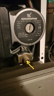

Es könnte sich um ein Problem mit einer defekten 3-Wege-Umschaltventilspule handeln, die sich noch in der WW-Vorbereitung befindet. Diese Spule ist jedoch nicht mehr verfügbar.
Hallo @Rascho
Wenn meine Vermutung richtig ist, können Sie dies testen, indem Sie den Spulenkern hineinschieben. Die Heizkörper sollten sich dann aufheizen.
