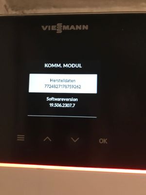

Hallo JR1999,
SN 7956252304722129
steht in meiner email und in der Anfrage
Hallo Chris, ist meine Herstellernr. angekommen?
Hallo JR1999,
danke für die Herstellnummer.
Aktuell ist die Anlage nicht registriert und auch nicht online.
In welchem Schritt der Inbetriebnahme bricht der Vorgang denn ab?
